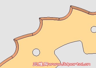

有时候客户提供一张图片加工零件。用CE插入图片怎么准确抓取尺寸。我每次抓取的尺寸都不准。请高手指点。用一个简单的图片说明

图片尺寸可能是不准确的,
+ p  Q8 N) Y' z' X6 ?) M只能是照图片把线描出来,
7 B+ T. k# F0 ?/ Y& c然后根据知道的某个尺寸进行比例缩放来达到你想要的效果,
密密麻麻 + 5 应助
发表于 2012-7-16 14:04:58 | 显示全部楼层 来自: 中国天津
E软件的图片扫描功能,只能用个大概,实际是不准确的!大小要靠实际尺寸,再比例缩放!

照图片把线描出来是不准的。经常碰到加工这样的。难道就没有办法了吗?
