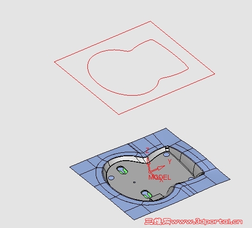

编程里面这样的辅助线是怎么做的?5 K, |$ t6 _. v
; D0 Q+ k6 k1 S5 [3 |6 V上图上面的那个辅助线 一般用什么方法做的?

用草图或组合曲线提取

 楼主| 发表于 2012-7-16 12:40:33 | 显示全部楼层 来自: 中国广东汕尾
能说具体点吗?谢谢了!
发表于 2012-7-16 13:57:18 | 显示全部楼层 来自: 中国天津
这种方法有多种,可以用基准面建立草图来完成,也可以用组合曲线,再投影来完成!要单编程来说的话,不投影也可以用的!

这用线有很多种方法来弄比如投影,,组合曲线或者曲面曲线,,,

不是用草图  就是投影咯
发表于 2012-7-19 01:20:45 | 显示全部楼层 来自: 中国广东东莞
投影比较好,草图的话,选择就会选上两个轮廓,还得去掉一个
发表于 2012-7-19 13:36:01 | 显示全部楼层 来自: 中国湖北襄阳
草图  组合曲线
发表于 2012-7-21 15:18:23 | 显示全部楼层 来自: 中国江西景德镇
直接选边投影就可以的
