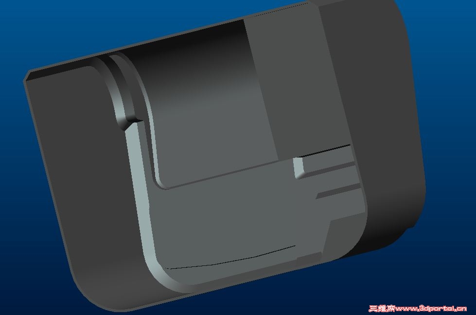

; u2 e1 B! I  w& j& x  我有一个东西进行抽壳,一直无法完成抽壳,哪位高手可以帮忙一下。, f  }$ B& Q! c6 I- v. e8 P

抽壳的厚度是等厚或至少每一单独边内的厚度相等。
 楼主| 发表于 2012-7-16 16:26:14 | 显示全部楼层 来自: 中国福建福州
不同的地方也单独设置了,就是抽不出来啊,

发表于 2012-7-16 17:58:53 | 显示全部楼层 来自: 中国广东汕头
本帖最后由 tangcarlos3d 于 2012-7-16 20:50 编辑 0 i( U$ \/ F% w  D8 v- \& q9 ^) q+ z$ {
0 R1 J3 ^1 W8 Z6 [9 Y还有一个要注意的地方:外圆角半径必须大于壁厚。否则抽不出来。因为此时半径为负值。

刚才是手机上网,没看到图片。
! G7 b1 @  v/ D从图上看你的模型完全没有倒圆角,offset壳厚后圆角为负值,不能成型。把外圆角改到比壳厚值大一些即可。
唐依依 + 3 技术讨论

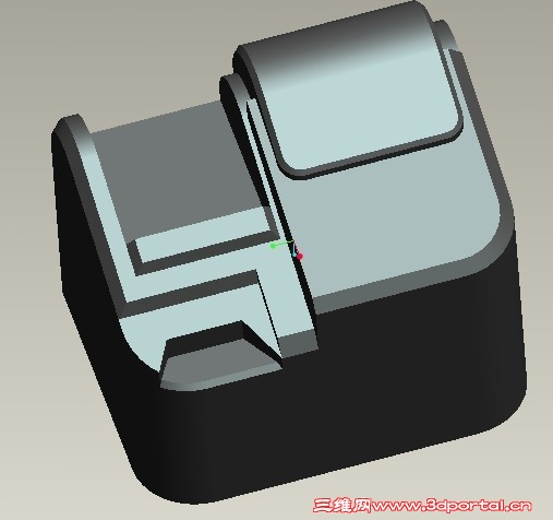

发表于 2012-7-16 18:04:02 | 显示全部楼层 来自: 中国广东肇庆
类似图片上的细面6 V: p2 e- z5 C" q% g& `6 A& M
唐依依 + 5 应助

 楼主| 发表于 2012-7-16 20:27:18 | 显示全部楼层 来自: 中国福建福州
未济 发表于 2012-7-16 18:04 static/image/common/back.gif
; y% q3 \! Y7 |  N$ c类似图片上的细面
5 J; D- o) _6 ?) n
你怎么抽出壳的,请教我一下吧,谢谢。

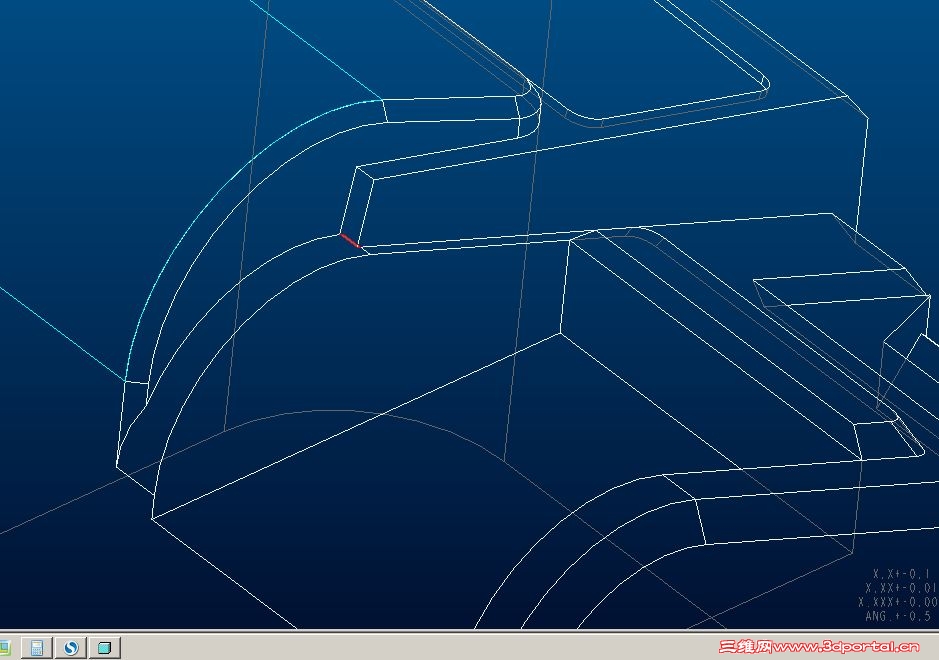

发表于 2012-7-16 20:31:00 | 显示全部楼层 来自: 中国广东肇庆
将第一张图经红色小面去除

 楼主| 发表于 2012-7-17 09:27:30 | 显示全部楼层 来自: 中国福建福州
未济 发表于 2012-7-16 20:31 static/image/common/back.gif8 r. j, F! r) Y& X' i
将第一张图经红色小面去除
- s! ]0 }3 h7 h( L6 m! r
谢谢你的指导,我抽壳抽出来了,谢谢
