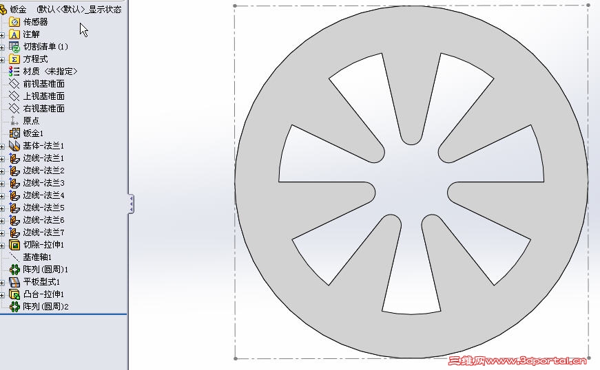

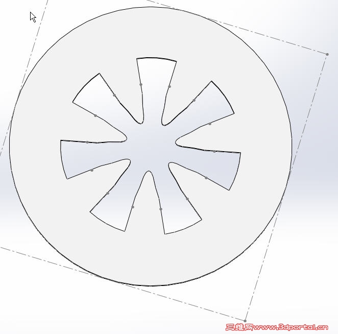

请教高手们下图想像翻孔一下折弯能行吗?一般用什么方法建模好。我是想按中间圆形草图做一个翻边。; _5 d8 p& ]8 J" u

 楼主| 发表于 2012-7-16 23:39:12 | 显示全部楼层 来自: 中国浙江嘉兴
这个主要是翻起来后中间部位是个圆柱面,之前像1楼朋友做得那样。但是没有成功。再研究研究。也请高手们指点一下。

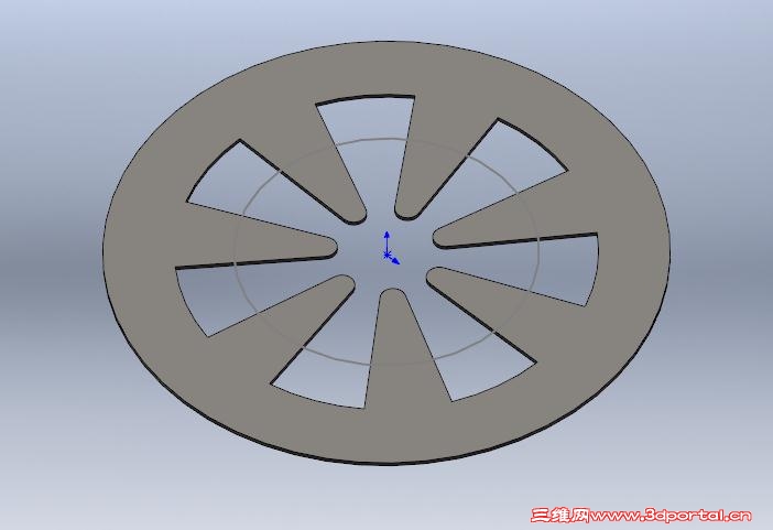

发表于 2012-7-17 09:48:34 | 显示全部楼层 来自: 中国河北廊坊

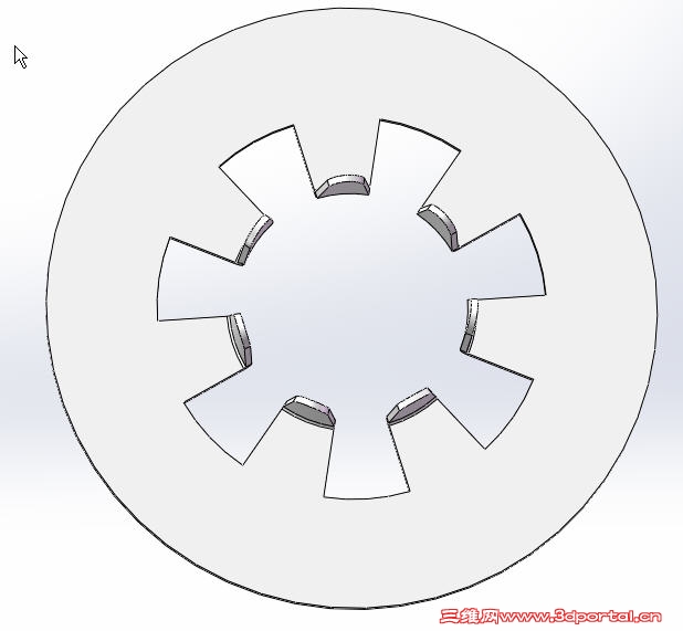

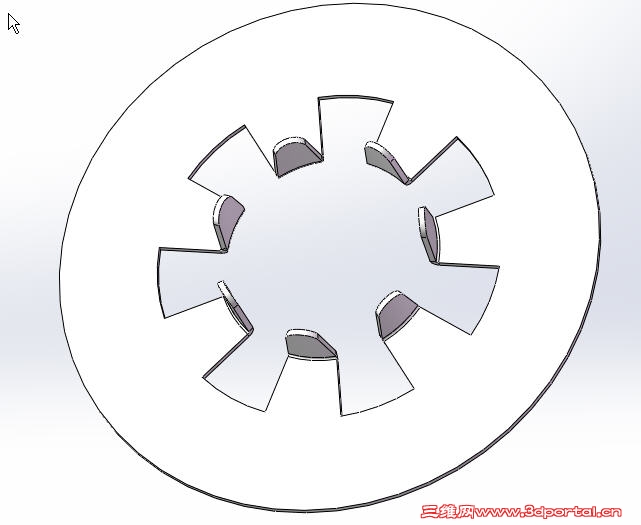

发表于 2012-7-17 10:08:36 | 显示全部楼层 来自: 中国河北廊坊

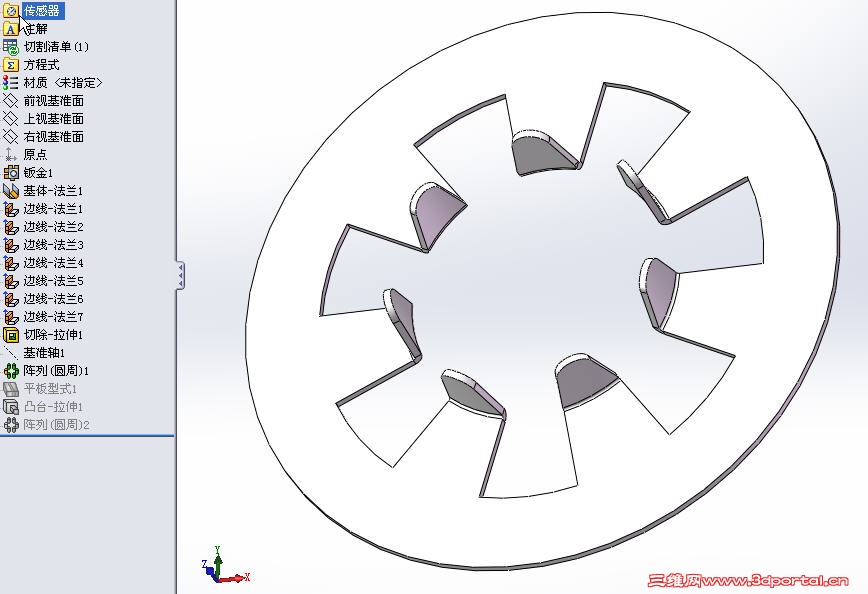

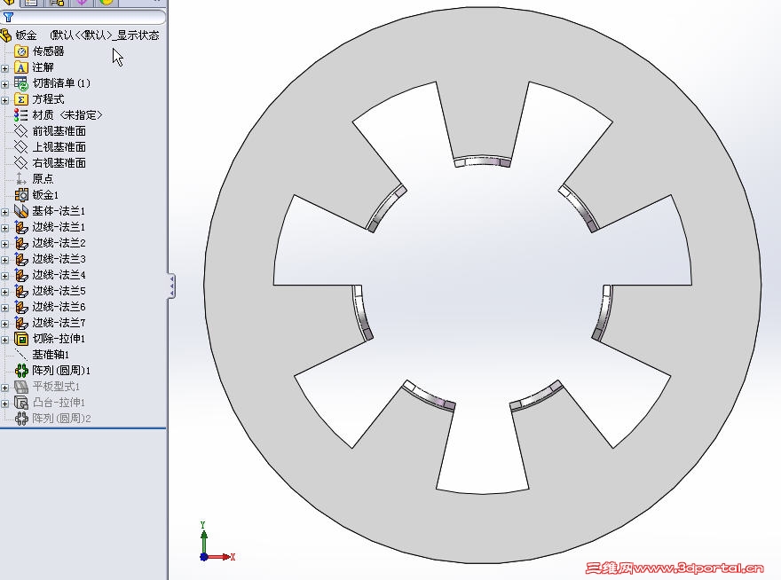

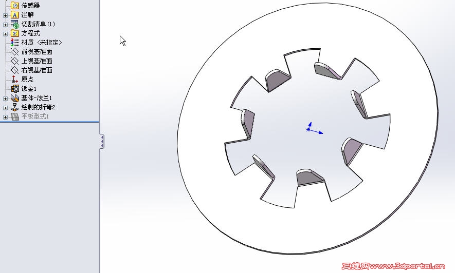

发表于 2012-7-18 08:03:46 | 显示全部楼层 来自: 中国河北廊坊
. x- B7 y/ N& @* i; y
7 J7 W, ?( c6 O
5 _" r% H* H" Y" {' ? Snap3.jpg Snap1.jpg Snap2.jpg ) ~# m* U6 {5 T2 {# ]; ~* D& c; k
; G& }; _. w; Y- t
" f2 H$ m- m/ P9 |9 ^0 B, C源文件 在下楼。2012版
发表于 2012-7-18 08:05:38 | 显示全部楼层 来自: 中国河北廊坊
钣金.rar (374.26 KB, 下载次数: 59)
阿帕奇 + 3 奖!

我想应该是用钣金做的
 楼主| 发表于 2012-7-18 21:21:18 | 显示全部楼层 来自: 中国浙江嘉兴
gld123经理的做法很巧妙。谢谢你。我正要这种展开后的效果。, J  ]6 u) D& g9 k$ |( S! X7 N* m
