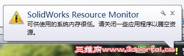

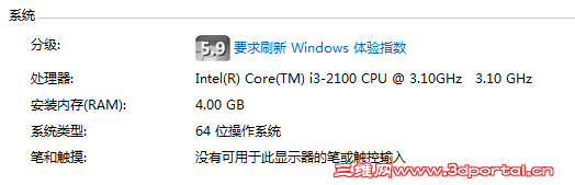

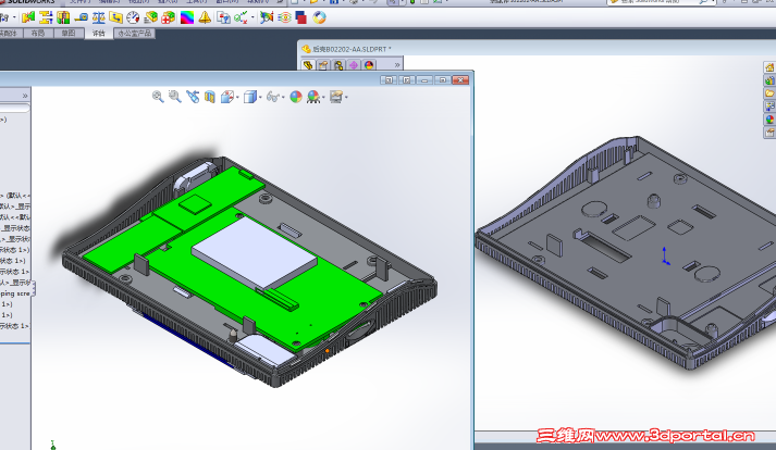

- w8 u/ Y1 z, ?Solidworks  打开两个文件编辑操作半小时候提示内存不足是怎么回事?电脑配置如图2,打开的两文件也不算太复杂如图3,因为提示内存不足问题我昨天还重装了SW,但还是没解决,向高手求助!!!

可以清理一下内存试试啊。你这两个文件不会小哦,边缘比较复杂的。

复杂零件要大内存,集成显卡也会多消耗内存
