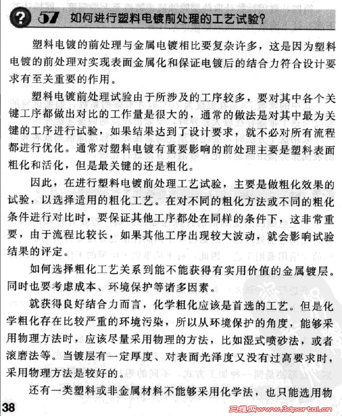

以下是《表面处理工艺手册》第四章特种电镀、第二节塑料及其他非金属上电镀一节的PDF格式资料。楼主可以下载参考。
塑料电镀.pdf
685.44 KB, 下载次数: 15

- o) d2 g( [+ t$ t
不要用其它下载软件下载,否则可能打不开,显示损坏。用浏览器自身的下载器下。三维网不支持迅雷等下载。

发表于 2012-8-27 20:24:04 | 显示全部楼层 来自: 中国广东东莞
一爱 发表于 2012-8-27 16:21 static/image/common/back.gif
! f7 T, u& O; J* s+ _. a, C) \用的360自带的~下来也是损坏~
! Q( O1 n3 E( R; H8 f8 P360可能不行,用IE自带的下载器。我用遨游自带的下载器可以下载并能顺利打开。以下附图是打开后的截图。
参与人数 1三维币 +20 收起 理由
