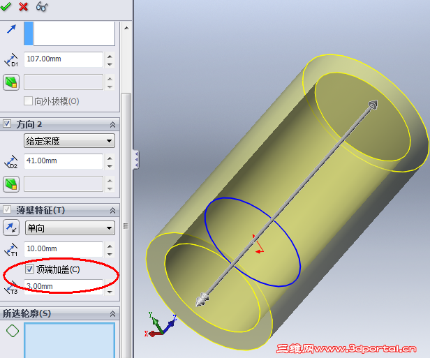

如图,我顶端加盖怎么两端都有,怎样能变成只有一端有?

这个没有碰到过  在焊接里倒是有这个功能,这里只能拉伸了,也符合加工工艺

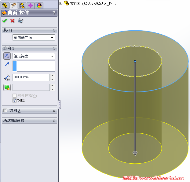

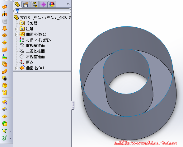

LZ怎么不用曲面做再加厚?曲面+加厚可解决问题

LZ用的是拉伸的命令,但是他要表达的是为什么拉伸出来两面都盖端。标题误导人了。“标题党”吗?呵呵!  ^: @& y. {" |( ^
用曲面就可以做出来的

/ j/ U7 k/ C- u! A人家说的是你使用的是拉伸命令,并不是抽壳命令,而你标题写的是抽壳加端盖,你确使用的是拉伸加端盖??????……9 U9 L& E( ?; h$ w$ y- c
如果使用抽壳命令做这个是很简单的……

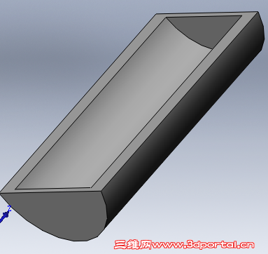

发表于 2012-7-19 13:33:00 | 显示全部楼层 来自: 中国北京
楼主是不会是要做成这样的呢?

* C2 K4 t7 j% C: V: `& y" T) u你这个底板的厚度很显然是跟圆柱体壁厚一致的,我要不一致的

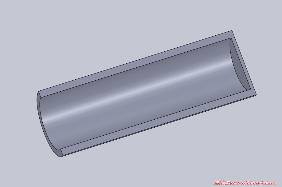

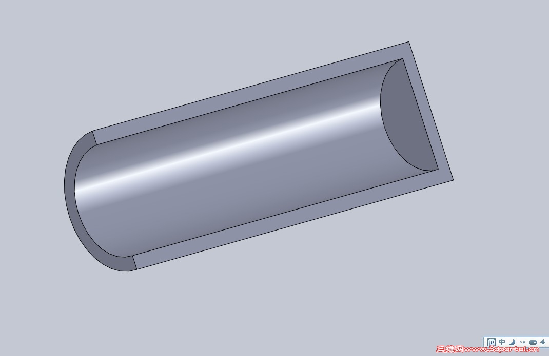

发表于 2012-7-19 16:22:56 | 显示全部楼层 来自: 中国北京
dengbo1987 发表于 2012-7-19 15:48 static/image/common/back.gif$ m7 ^/ h) b5 F. u) O0 j7 `4 n# M+ h8 K
) f, y/ i3 K, x4 A7 V! Q& H, y# T7 V
这样的吧?看看这次对了吗
