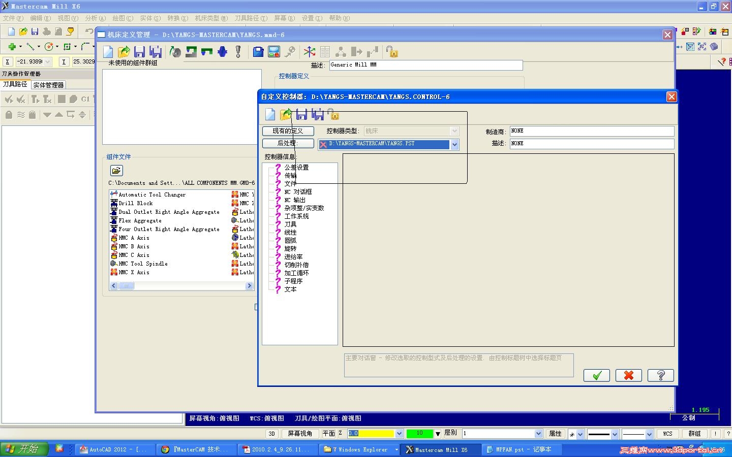

[求助] 请问,v8更新到x6版本后的机床及控制器文件为什么不能用?
发表于 2012-7-18 15:11:01 | 显示全部楼层 |阅读模式 来自: 中国江苏常州
: s* B! L& V! V) Z% X0 g0 T: Z如图
: {0 J8 q: _5 A- \0 S/ f2 o  \请问,v8更新到x6版本后的机床及控制器文件为什么不能用?+ R# S! X+ ~6 ?4 O9 m) Z
我使用alt+c更新到X6版本的后处理文件,顺便把机床定义和控制器定义也勾上了,但是
: u; J/ K5 j  V6 L: l更新后的控制器文件却不能用,看图上系统已打上红色叉叉了,是怎么回事!
9 l4 r) d0 j: f
发表于 2012-7-18 16:59:35 | 显示全部楼层 来自: 中国广东东莞
后处理文件路径是否正确?更新后,后处理默认在POST文件夹
发表于 2012-7-18 19:10:29 | 显示全部楼层 来自: 中国山东烟台
你随便改一处地方,点确定在次打开控制器定义 就可以用了.
发表于 2012-7-18 19:44:53 | 显示全部楼层 来自: 中国福建泉州
后处理那个地方打开之后,重新添加后处理文件不就可以了,而且是要用更新后的后处理之后就可以了,这个很好更改的,,改了之后就可以用了,。。
