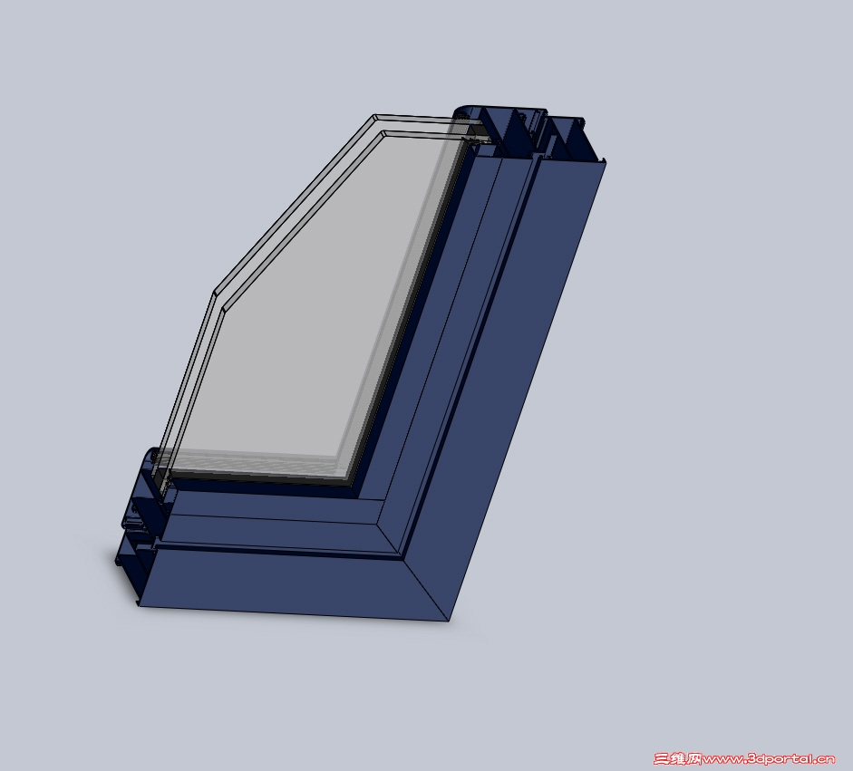

图标题,直接上图
; h. v; |- |: l/ M- F转配好了,然后要让他打开,在爆炸视图下选择扇和玻璃,然后围绕着轴旋转,能不能做到呢+ ]6 ~  D. o6 L6 u: u" K$ {
我发现爆炸视图只能三个方向平移,不知道我要把这个样角打开怎么弄??
$ }3 e( B6 ]$ I求高手指点

这个可以通过运动算例来解决。爆炸+旋转结合

具体怎么操作呢
发表于 2012-7-19 16:06:12 | 显示全部楼层 来自: 中国山东青岛
运动算例: 闭合一个状态,然后手动把他们分开,自动生成动画
