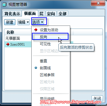

在三维的环境下,怎样可以可以控制剖面的方向。  像现在我要的是上部分但却显示了下部分,不知道怎样可以改变方向* k: b$ }, k( X5 d1 |: D( B  Y1 {
发表于 2012-7-18 23:10:44 | 显示全部楼层 来自: 中国广东东莞
点击 反向 就可以了。 1 d& o- w" Q) d+ r" x' N( @
