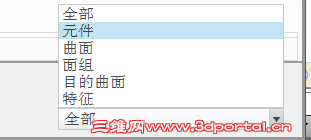

% r" Y' X* H/ W1 X4 I& q! w" {. e! J2 b$ |. }# Z* C# f
视图-外观库,选定颜色后鼠标指针变成"笔头"形后选取CREO下方的过滤器,装配模型中如上图选取元件;零件模型中如下图选取零件,目标选取完成后点确定或是直接鼠标中建。
$ U- q& L1 `. f4 n4 |' _# t9 j) v! s( R  k$ h
, F* l* `- i! t& u0 y& T
' x7 ?' v" ]- Q0 x) G  x& D! D  N2 Q+ d6 h
唐依依 + 5 应助
