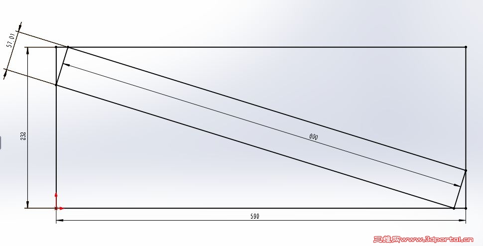

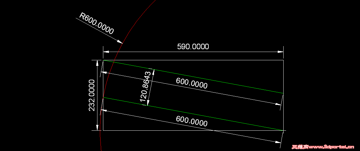

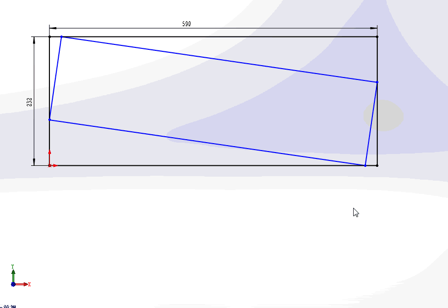

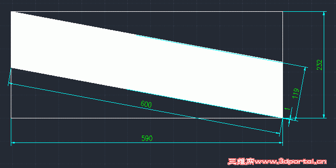

现有一个长方箱子,长590,宽232.有长为600,宽度为1的产品需要斜着放到这个箱子里(不考虑高度,只算一层),求最多能放多少个?
3 m; H, w( Z) B转化成作图问题,即求在590*232的矩形中,若放入长度为600的矩形,这个放入的矩形最多能有多宽?: y4 V+ H" ~# h: j8 ]3 R4 x

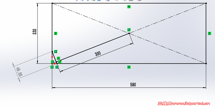

发表于 2012-7-20 09:15:09 | 显示全部楼层 来自: 中国山东潍坊
放入的矩形最宽49.88
发表于 2012-7-20 10:12:29 | 显示全部楼层 来自: 中国黑龙江佳木斯
         我理解的作图方法很简单:画出矩形的两条对角线,对角线交点为O,由O点沿其中一条对角线向两边各延伸300毫米,得到A和B两个端点,分别经A、B作对角线的垂线,与矩形的边界交于C、D和E、F。CD或EF的长度即楼主所要的宽度,矩形CDEF就是所求的的矩形。

发表于 2012-8-10 19:52:19 | 显示全部楼层 来自: 中国湖南湘潭
本帖最后由 hu_lin 于 2012-8-10 20:21 编辑 & h! e9 ~) v! p. F) K9 r
( }) [7 H# x) ]' C! K3 t放入的矩形最宽57
发表于 2012-8-10 20:52:15 | 显示全部楼层 来自: 日本
问题22 N% l: [8 i+ W4 X' P' K; ?7 W
9 o5 S0 c- U9 a2 g$ J( b, A# Q7 Y
6 D/ c# k3 u3 H1 x8 _9 _

发表于 2012-8-10 21:28:19 | 显示全部楼层 来自: 日本
问题1
6 s$ r( V# ?2 y8 ]& l120个放不下

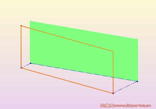

发表于 2012-8-14 08:25:09 | 显示全部楼层 来自: 中国辽宁
本帖最后由 woaishuijia 于 2012-8-14 11:14 编辑 ( _  ]2 j# ^. r- M8 r
: J# y4 r# [+ W8 }. m) d第二问用二维几何画法是做不出来的.: ?# T. V1 u! I  u1 y
可选的方法包括:1,用2010以上版本的参数化功能;2,逼近画法,常见的有"精确选点法","轨迹法"和"编程法"等;3,三维圆锥画法  a) {$ I+ u" F8 j& \0 |3 m
欢迎大家继续参与第一问和使用上述方法参与第二问的讨论,答对有奖哦
5 I* S( E- ?% c! w
Drawing1.rar
63.67 KB, 阅读权限: 255, 下载次数: 6

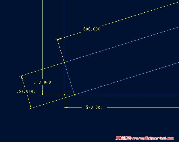

发表于 2012-8-14 08:32:29 | 显示全部楼层 来自: 中国上海
- x1 D. k9 _! x& u( N
' l; k6 H1 k1 K: r' B7 R我用Proe花的,应该是57.01.autocad还正不会做!
woaishuijia + 3 技术讨论

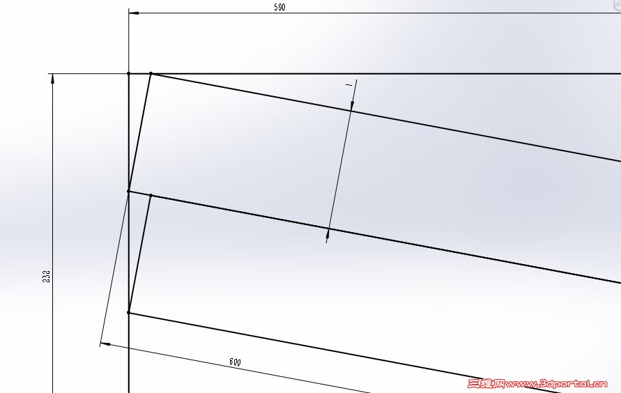

发表于 2012-8-14 09:45:17 | 显示全部楼层 来自: 中国江苏南通
本帖最后由 sh_mrhg 于 2012-8-14 09:51 编辑 6 U1 Y5 h* T. `! r
6 x- X# h' R6 d( h问题一:120个放不下,只能放119个
woaishuijia + 5 技术讨论
发表于 2012-8-14 09:59:43 | 显示全部楼层 来自: 日本
workbysolid 发表于 2012-8-13 09:39 static/image/common/back.gif2 ~/ n) C( Q) Z
120不对,那样就不是矩形了。
7 v, m3 j, s, W可否介绍一下解题过程?谢谢
1 b8 B7 R5 f: y1 M1 F$ b2 O! \问题1, }% R6 O) C( b' k* }
你是要求解能放多少个数量,不是要保证摆放后必须是矩形的吧?6 l/ }8 D( f# Q$ o, b* S/ ~, v( \! G
" J5 m( P- n  _$ K+ `" O& Y, d8 c
& u. X- w) }- [6 i# V/ s; r不是这样放吗?还是理解错误?
8 z) n0 Q8 l0 H+ M! N* {
/ u3 s+ b' H0 Z$ I5 f 捕获.JPG
# o- |+ z- {$ G- _& y! \$ R

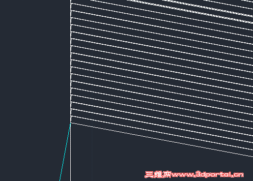

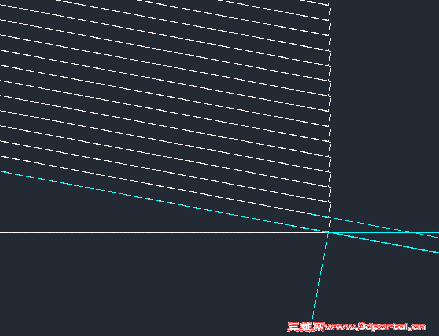

发表于 2012-8-14 12:43:38 | 显示全部楼层 来自: 中国广东珠海
本帖最后由 fsjt 于 2012-8-14 13:13 编辑 & e% _4 }* g# F' M  B
& u. [: z/ b/ A+ \' {6 h" b* Y
应能放232条火柴支2 K2 ?/ L2 J0 b& L  M0 ^9 Y

发表于 2012-8-14 15:55:05 | 显示全部楼层 来自: 中国北京
不一定理解的对,楼主不就是要得出与对角线垂直的那条线段的最大值吗(图中尺寸为49.88)?
发表于 2012-8-14 16:12:23 | 显示全部楼层 来自: 中国辽宁营口
ct_wang2003 发表于 2012-8-14 15:55 static/image/common/back.gif
" \4 d: K* `: b- i' i7 p5 M- s) x! |不一定理解的对,楼主不就是要得出与对角线垂直的那条线段的最大值吗(图中尺寸为49.88)?
8 B9 Q0 z5 F. e, u/ H' b楼主要的是矩形,长边为600的矩形,你的图与这个矩形没有任何关系啊
发表于 2012-8-14 16:55:59 | 显示全部楼层 来自: 日本
woaishuijia 发表于 2012-8-14 16:12 static/image/common/back.gif/ j7 n# g' S& L7 G4 z; Q- r. E
$ q" C+ Q0 Z% `( i8 K. H请问版主,你给19楼加分,是说明他的答案是对的?
6 {2 }; ]! C1 N4 I& I7 E我在楼上已经答复为120个放不下,可是楼主说,我的答案不对!& f0 Z) V4 C( v+ q3 r5 ]+ u* k
! Z1 c4 X7 I$ d+ a$ g
请解释一下,究竟是多少?
发表于 2012-8-14 17:15:07 | 显示全部楼层 来自: 日本
本帖最后由 hongwei_1987jp 于 2012-8-14 17:37 编辑 . {1 ~5 c: I4 W5 h
4 {& a, E0 V) B+ U: h楼主的题目,用其他三维软件,很容易就得出答案的,做图约束方面要比CAD的灵活,这方面要比用CAD做灵活的多
8 q' i6 T, T0 \  }6 f8 c. k3 q' J2 g
- z5 W0 q4 B: G" W6 t 无标题.gif
