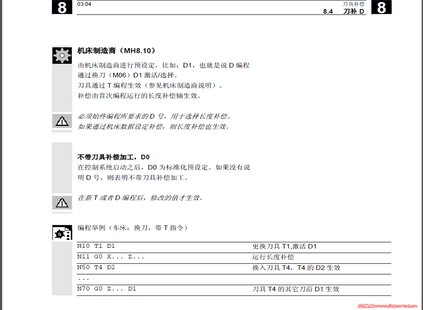

[求助] 在西门子中可以不用G41做直径补偿吗 只要D1可不可以呀
发表于 2012-7-19 17:52:44 | 显示全部楼层 |阅读模式 来自: 中国江苏苏州
在西门子中可以不用G41做直径补偿吗 只要D1可不可以呀   T12刀具刀补D1可以吗要 不要也是D12呀

发表于 2012-7-20 09:47:42 | 显示全部楼层 来自: 中国台湾
我用的是840D控制器# V1 b5 z5 R- H  J2 W* `9 R
是可以的  T. b9 I4 K/ Q& P7 _+ p; g0 F$ F5 ]4 D. D
通常是T12 D1
* J1 Z& q5 x2 r: R3 @若切斷刀還要擋料時是T1D1切斷用T1D2擋料用
; v3 t' {" m  V8 U3 }7 K4 l若不想換刀時座標不同時會者單純打樣又要換回原工件時7 D# }: I7 ~8 V. S/ v0 p
T1D3取代T1D1
* g& u; Z- K1 ]* o6 h* i4 ZT1D4取代T1D21 U% \  G( I7 i; r* b: I* S& S
发表于 2012-7-23 08:43:26 | 显示全部楼层 来自: 中国辽宁沈阳
可以的
8 R& \: }8 o  |' F, _直接就是D就行了
* X9 w# ]0 ]8 f- Y# `$ s* N西门子刀具号和发那科有区别的
, R2 H) |+ G: M1 H+ A, I8 K西门子是T1~D1 D2 D3~~~T2~D1 D2 D3~~~4 s: k) D  ^: S# C  @( n- N
习惯了都一样
 楼主| 发表于 2012-7-23 18:15:29 | 显示全部楼层 来自: 中国江苏苏州
本帖最后由 liangliangnihao 于 2012-7-23 18:19 编辑 ; q4 @8 C+ ~- w
67ldjky 发表于 2012-7-20 09:47 http://www.3dportal.cn/discuz/static/image/common/back.gif
; _7 M7 R9 `* Q! H! }我用的是840D控制器' c( s' A4 i% j* p9 Z- ?% s  ~+ K
是可以的
0 i7 P& r4 `& }* c5 J通常是T12 D1
4 e6 I" s4 c1 ~9 v% W- c
* G: Y/ E/ x3 S+ r$ AD1 D2 D3 D4是什么意思呀 是代表坐标系的意思吗 如果只输入T1没有D那1号刀的长度和半径补偿都会自动调用吗
发表于 2012-7-23 19:23:21 | 显示全部楼层 来自: 中国台湾
本帖最后由 67ldjky 于 2012-7-23 19:57 编辑   \" j) W2 ?/ `9 d
liangliangnihao 发表于 2012-7-23 18:15 static/image/common/back.gif
& J3 T/ ?4 |* T. r* Z, e7 |5 iD1 D2 D3 D4是什么意思呀 是代表坐标系的意思吗 如果只输入T1没有D那1号刀的长度和半径补偿都会自动调用 ...
. m. |3 _2 e; O$ c6 y& w0 x/ I5 F
就是D1就是刀補1  D2就是刀補2
发表于 2012-7-24 17:41:20 | 显示全部楼层 来自: 中国安徽淮南
# P- Q4 t  f5 B& k5 k: m/ |, V$ a) n, n9 P7 D
西门子没有注明补偿,系统默认是D1,同样是D1,但每把刀的D1是各自的D1,是不一样的,这点和法拉克,三菱是不一样的,通常补偿是T1D1.T2D1 T3D1这样的格式,一般每把刀可以设定为D1-D9的刀补号,习惯都用D1,建立半径补偿不写G41和G42,不然系统怎么知道左补,右补
