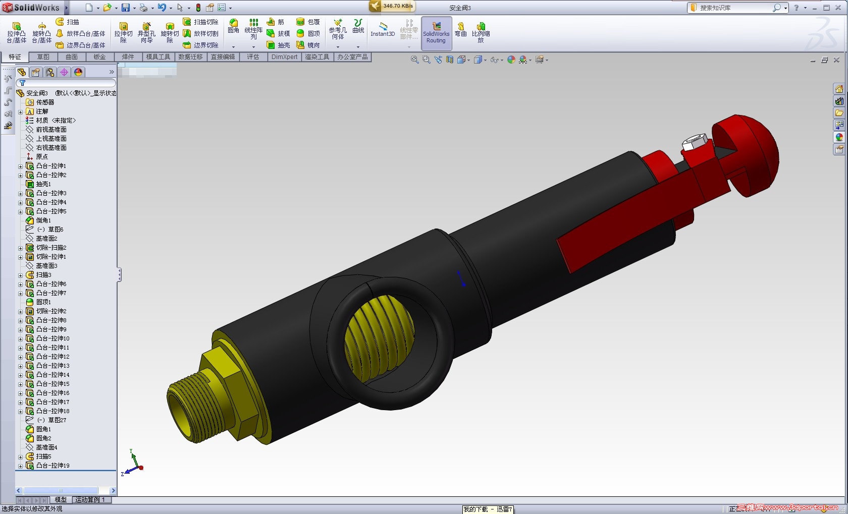

刚做的安全阀,请高手指教

作为新手,做的不错。
* z9 L5 \" I7 R1 b' D$ t4 @指出一个小问题,在螺纹的末段,你没有做处理,图上看上去,直直的就结束了,真正车刀车出来的可不是这样子的。你可以在左后来个拉伸切除,就可以解决。

发表于 2012-7-20 10:44:50 | 显示全部楼层 来自: 中国天津
安装口螺纹首尾做的不好.
发表于 2012-7-20 11:34:46 | 显示全部楼层 来自: 中国河南新乡
很不错,LZ这中间的步骤怎么这么多啊?有没有可以减少或者重合起来的,这样看起来清楚一些。

发表于 2012-8-23 15:49:49 | 显示全部楼层 来自: 中国山东潍坊
螺纹那里处理一下就完美了,二楼正解

发表于 2012-9-2 13:27:11 | 显示全部楼层 来自: 中国浙江温州
问下 楼主螺纹是扫描切除?怎么保证螺纹精度?

发表于 2012-10-11 08:57:42 | 显示全部楼层 来自: 中国江苏无锡
螺纹的收尾有点小问题。

发表于 2012-10-25 17:42:27 | 显示全部楼层 来自: 中国广东深圳
道中道 发表于 2012-7-20 10:34 static/image/common/back.gif& A# u& L' ?9 w! z
作为新手,做的不错。2 H, h: A0 d: v8 R7 q0 Y* j' D7 F
指出一个小问题,在螺纹的末段,你没有做处理,图上看上去,直直的就结束了,真正车 ...
# U( E: u4 C4 U" ^6 d其实可以车啊数控车没有退刀槽也可以。退刀槽一般是两个功能1,是要螺纹拧到底。2,是普车车牙的时快为防止撞坏车刀需要快速的后退和进给丝杠反转。退刀槽是工艺要求呵呵。熟练的车工自己都懂。
