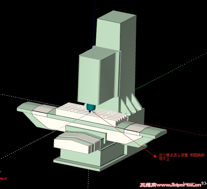

仿真机床默认的原点和3D图纸的点对不上,要在哪里设置  ?

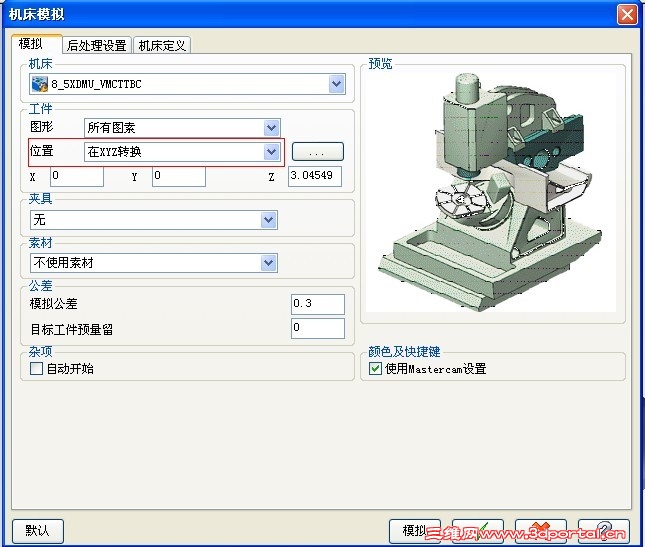

在此选XYZ转换,就会出现工件位置设置。

 楼主| 发表于 2012-7-20 14:33:47 | 显示全部楼层 来自: 中国福建福州
x谢谢不买兄的解答~
