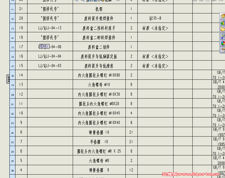

如下图所示,明细表中的排序方式是按“代号”“升序”排列,标准件出现在最下面,有什么方法能让标准件排在最上面啊,  O2 O: r3 p7 i
改为“代号”“降序”排列,标准件到是可以放最上面,但图纸代号成了从大到小往上排,很不爽。5 C- ]& N/ _' d7 ?3 c
求解决办法,实现代号按从小到大往上排,而标准件排在最后面。(在装配图中重新拖动零件装配顺序的方法就免了哈,太麻烦)

直接在明细栏内拖拽就可以!!!!!!!!!

感谢楼上朋友的方法,试了下,可以用,但是内容很多的话,拖起来会感觉有点烦,有没有更简单点的办法啊???谢谢,

但是我拖以后,装配图中的序号会更着变,比如把图中序号为15的一行拖到序号1,那一行去,在装配图中的序号也会由15变为1,不知道我说的和你问的是不是一至的。
0 s7 q; f0 q+ n4 ^% O另外,刚发现,可以同时shift选中几行拖动,感觉比一行一行拖动快多了。

, i9 J$ U  |4 @8 O3 S; V" c( o我发现同楼主同样的问题,也没有找到更好的办法,只能按住“SHIFT“来一起拖移
