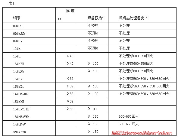

+ d) f. S( ]) d  5.普通低合金结构钢制造的焊接件,必须按照焊接零件的碳当量和合金元素含量、零件的厚度、钢结构件的用途和要求进行焊前预热和焊后处理,见表1 .+ l, V5 h! ]$ `3 z9 K- s' P
   2.jpg ' i. ^3 b# m5 u( y2 e: u+ ?: @% e) e

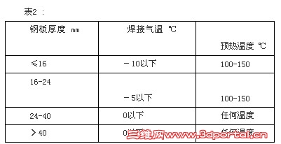

  在气温较低、 焊接件厚度较大的情况下焊接的普通低合金结构,应按表2的规定预热.
1 x- Z3 ]1 V1 i" c  h7 w. D   3.jpg ) |0 z3 |# N% H* H/ D, i' Q  G
