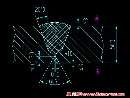

什么是焊缝节点图,对于各种焊缝,又该怎样画出它们的焊缝节点图呢

捕获.JPG . N4 s# M, q; p. U
, G% W# Z1 t% z6 \& Z$ p, z: }6 h类似于这样,表明焊缝的位置、厚度、坡口形式、钝边、间隙、余高等。

发表于 2012-7-21 21:13:52 | 显示全部楼层 来自: 中国江西九江
节点图就是做工艺时每个焊缝具体的接头形式,包括破口,钝边,间隙等。
