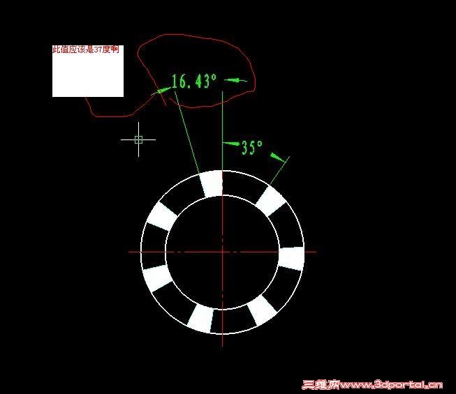

各位老师好!, {- `/ R5 f* {" j3 L5 p- H: v+ z
  S+ `! s6 B$ v/ S8 h0 A
请看图,资料上图中上注明的是37度,但是学生画来只有16度啊。
3 n! Q  L. ]2 u! Z) l
0 {/ s  }* t9 {) z* j2 d/ k% p* Z' p请各位老师赐教(到底是哪里BUG了)7 w) f! W6 f& w/ N& _! y" T
: r1 G; x  T' [) z谢谢; m6 N% m$ r6 R
发表于 2012-7-21 14:47:24 | 显示全部楼层 来自: 中国上海
表格中齿数是5,你画的是7齿。

楼主题目没看清楚。一整圆周角度不能超过360°.人马虎了?

这是表格图,代表多种齿数,是示意图,这种图不按比例,5齿的一行,齿角35°,齿间37°,(35°+37°)×5=360°,没错。
plc + 2 技术讨论
发表于 2012-7-22 14:03:22 | 显示全部楼层 来自: 中国山东济南
要注意表中所注的齿数Z=5,即(37°+35°)×5=360°,而你图中所示,却是7等分,即Z=7。是否画图时,把齿数看错了!

谢谢! 是学生马虎了
