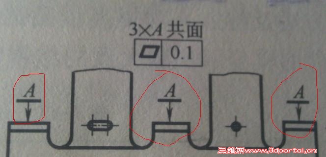

[求助] 形位公差被测要素的符号(如图)
发表于 2012-7-24 10:31:01 | 显示全部楼层 |阅读模式 来自: 中国四川遂宁

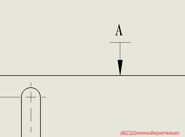

2012SP0中没找到哪里可以标注图中被测要素的符号,不知道有没有人用到这个功能
0 s0 }# L2 S  q# k& ?- r( u6 e0 @+ A7 w' r
11
11
发表于 2012-7-24 10:45:25 | 显示全部楼层 来自: 中国浙江温州
是注解里的基准特征呀

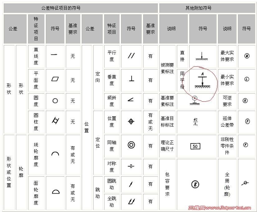

 楼主| 发表于 2012-7-24 10:48:24 | 显示全部楼层 来自: 中国四川遂宁
不是哈,认真看看,基准和这个不一样的

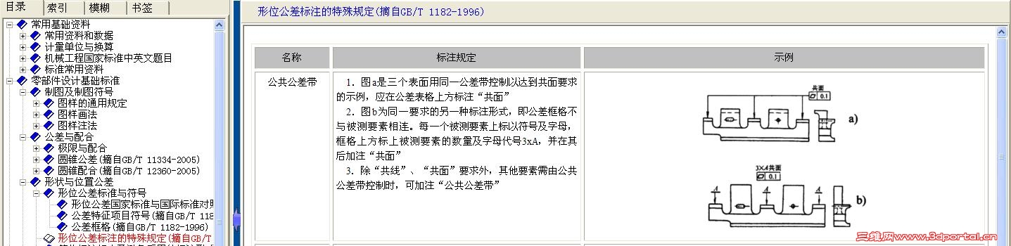

发表于 2012-7-24 16:04:03 | 显示全部楼层 来自: 中国上海
我没找到直接标注的,线用多转折引线,字母用注释命令吧。。

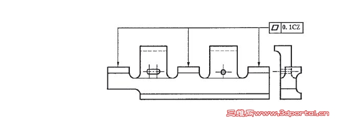

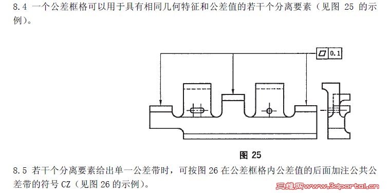

发表于 2012-7-24 18:08:38 | 显示全部楼层 来自: 中国广东东莞
参见《ISO 1101-2004 中文版 产品几何技术规范(GPS)— 几何公差—形状、方向、位置和跳动公差》。如下图:
chenjun520601 + 2 感谢积极参与,楼主问的是在SW中如何添加
