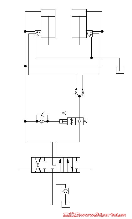

原理如图,回油背压阀开启压力3.5bar,现象是油缸活塞杆自动往下掉,一天掉了至少300mm,两个油缸均如此。$ P( e+ x. ?% H( ^( E' ~" h
不知道是不是回油背压太高,使液单开启造成的?有什么解决办法啊?5 J& M$ |5 h% Y) C3 x
先谢过各位了!

我们以前的就锁住了,回油没用背压阀。( z6 q# @1 {; S$ i! @
液单应该是基本没什么内泄的,以前用华德的一直没问题。/ ^7 E' D$ ?4 z; n
用平衡阀主要是想运动平稳些。# \2 A, T3 b* i5 C8 |7 u1 k3 L

看看液控单向阀回油箱的那个管子有油液流出来不?

液控单向阀应该没有泄漏的,先确定是不是液控单向阀有泄漏再确定是不是油缸串油,最后再考虑背压问题。

- D4 `( W2 Y+ K% k看看液控单向阀回油箱的那个管子有油液流出来不?
0 a9 C8 J- T5 N$ N/ x0 R! |) @
拆开管子看过了,除了管路里的残油,基本没有油液流出来
1 H' i( Y' f  A8 p9 e3 _
油缸安装之前单独试过了,内泄漏的可能性很小,

油液中气泡比较多,可能是原因之一,因为现象间歇出现
