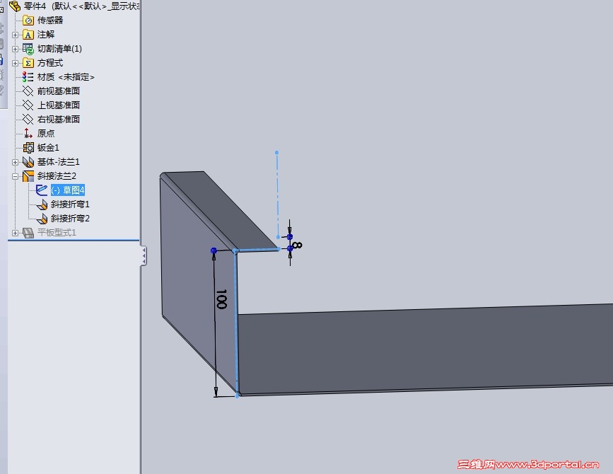

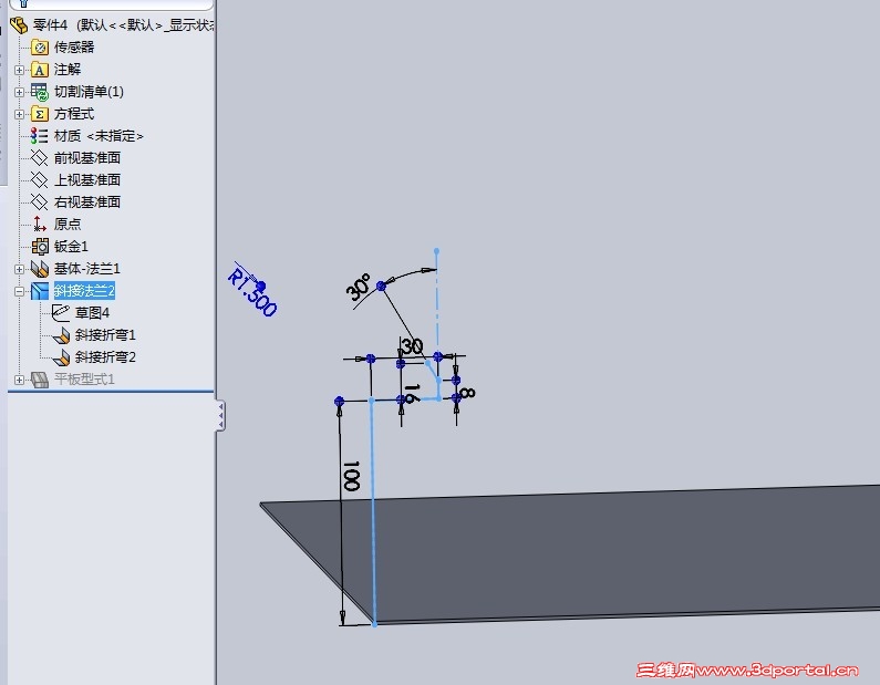

[求助] SW钣金模块“斜接法兰”无法处理3根及3根以上的复杂边线,求帮助
发表于 2012-7-24 16:05:37 | 显示全部楼层 |阅读模式 来自: 中国上海
RT 8 ^" G1 i6 ^/ Z+ _- T, i

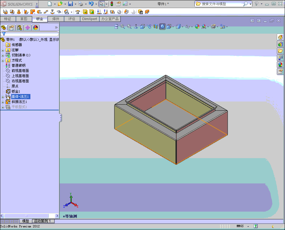

1. “斜接法兰”2 根边线的时候,SW能顺利处理。如图
8 N6 J: i4 J7 g) G  b) F
1
1
& k# P( h! X. J1 y# E

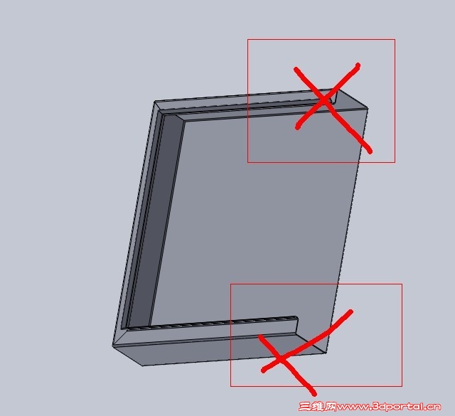

2. “斜接法兰”3根及3根以上边线的时候,SW能处理,不报错。但是图形是不显示的 。如图。
: o' `) I- ]2 d) x( i! ^ 1.jpg ' o3 s; v. C4 v9 s$ z9 E

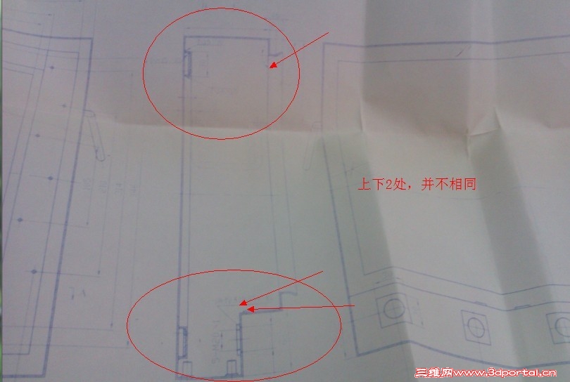

 楼主| 发表于 2012-7-24 16:09:05 | 显示全部楼层 来自: 中国上海

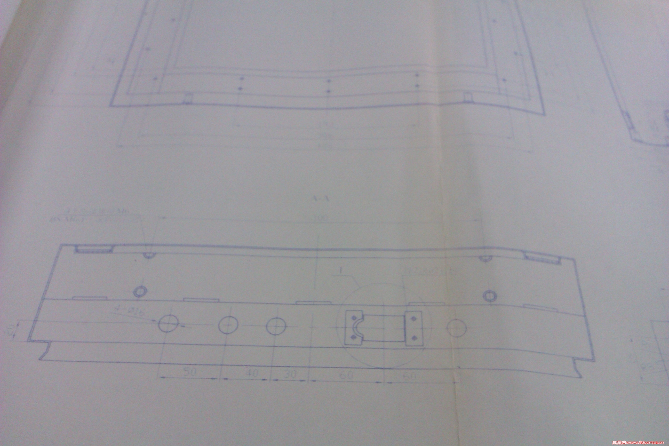

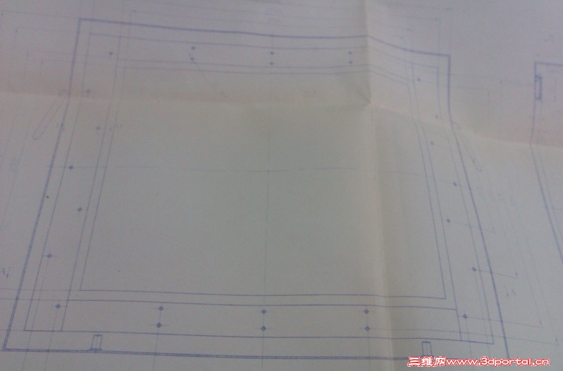

另外附一些我的模型图纸,说明在实际工作中,2根以上的边线是很常见的,求帮助各位大侠是如何解决此类问题的。. t# _2 O7 ~( J( T: u

发表于 2012-7-24 18:28:55 | 显示全部楼层 来自: 中国江苏无锡
Spzorro 发表于 2012-7-24 16:53 static/image/common/back.gif$ Z6 c- W4 X, B2 A% ?
急等回复
/ @, X. C. d8 {0 k
好像没问题吧!
5 W# y1 _. \4 r$ {# I 斜接法兰2.gif - R7 Q6 T8 V0 j2 _( H

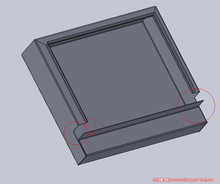

 楼主| 发表于 2012-7-25 08:14:57 | 显示全部楼层 来自: 中国上海
不过各位大哥门,问题是仔细看我的图纸。这个四分边不一样
9 N% q) m' n1 v$ M一个斜接法兰命令无法完成。我也不知道下面该怎么画了
! u$ m# t! ?& J. N" `4 w* Q 11.jpg   正面. S  H! l9 d7 Y1 u! D9 M& X  u' ^
4 A5 c8 _$ |6 E4 O$ L% V6 L
44.jpg ( T4 y: _+ z" r" h

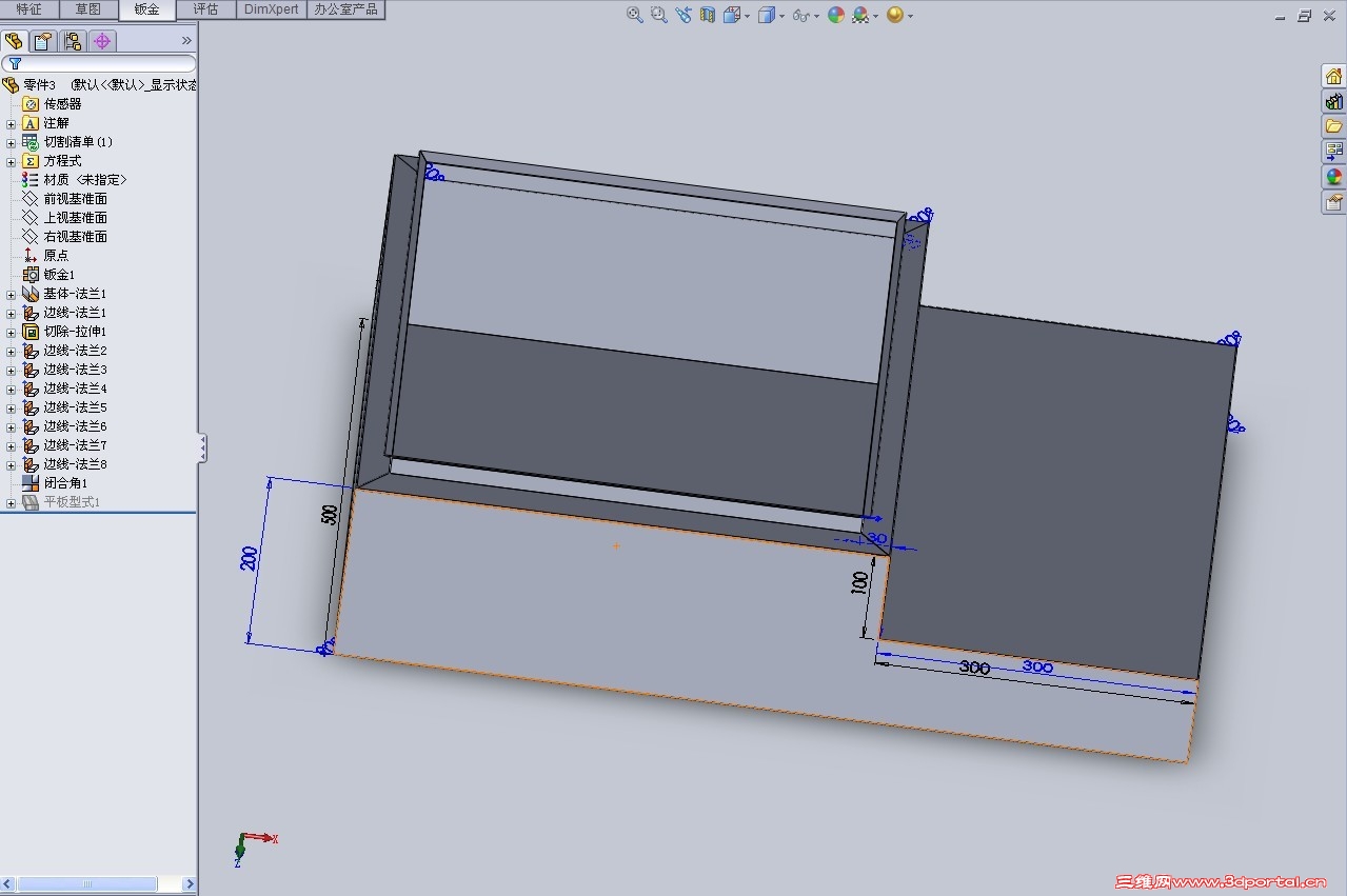

发表于 2012-7-25 08:53:42 | 显示全部楼层 来自: 中国江苏无锡
Spzorro 发表于 2012-7-25 08:17 static/image/common/back.gif
' _/ D$ v( Y: A求助 大哥
/ e. H, K" I/ @
图纸看不清,你做个实体文件发上来看看。

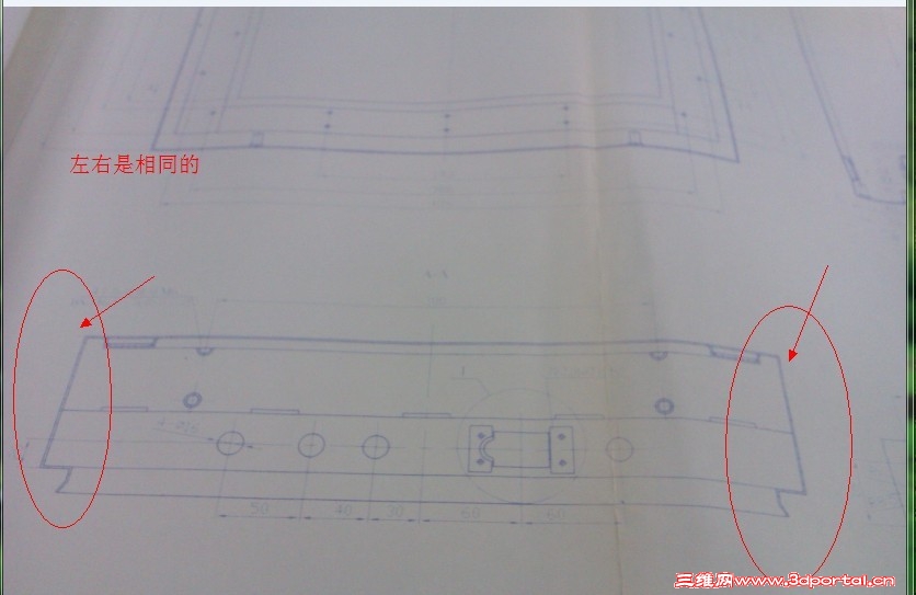

发表于 2012-7-25 09:19:19 | 显示全部楼层 来自: 中国上海
 楼主| 发表于 2012-7-25 09:49:39 | 显示全部楼层 来自: 中国上海
就是画的图空出来的那条边 见图B 那种; ~. ^4 M& d) t! P) @% @
/ i' j9 M$ ~( Z  l+ E* B, M8 D0 K+ k EE.jpg : k% P+ j. |6 R& T* `
+ _; c6 n+ C$ S! ?
. @2 f2 X$ N( `

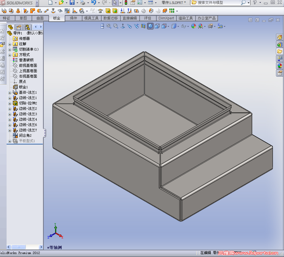

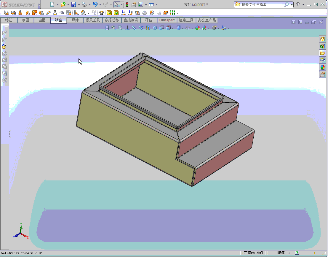

发表于 2012-7-25 10:20:33 | 显示全部楼层 来自: 中国江苏无锡
1 X- I, l, z! ~1 R1 |) n0 Q% C求助 大哥
$ t5 ^$ t2 |. k! c; B这样可以吗?
- j2 U" k; [* g 4“斜接法兰”无法处理3根及3根以上.gif + b; y& r& [1 B3 w& D
- A# X" M' o# p( U+ D1 t) }0 \: Z( t
" H& z3 H9 H9 Q3 Z
 楼主| 发表于 2012-7-25 10:26:39 | 显示全部楼层 来自: 中国上海
KCKK 发表于 2012-7-25 10:20 static/image/common/back.gif) a+ s" L7 c$ K3 w5 ?) x( K
这样可以吗?
& I- h; B" g7 h非常好啊 就只这样。求 发源文件啊
 楼主| 发表于 2012-7-25 10:29:25 | 显示全部楼层 来自: 中国上海
发表于 2012-7-25 10:36:26 | 显示全部楼层 来自: 中国江苏无锡
0 x! V* D2 @+ Y- k/ `- |
" i$ G/ v: z# W2 j: \' j7 ~; a* J) R' _% @换一个思路吧!用边线法兰做。2 v4 n1 U: V. _) Q( m6 N6 x
2 r  v  y$ z) Y9 q6 I2 y6 B4 g; y( ?$ L! B
 楼主| 发表于 2012-7-25 10:41:33 | 显示全部楼层 来自: 中国上海
KCKK 发表于 2012-7-25 10:36 static/image/common/back.gif
: g' t+ Y# C6 r' a1 U换一个思路吧!用边线法兰做。
8 C( B- Z7 o& I4 F# f" Z' l求源文件啊
发表于 2012-7-25 10:52:53 | 显示全部楼层 来自: 中国江苏无锡
Spzorro 发表于 2012-7-25 10:41 static/image/common/back.gif
4 b! m6 m7 V& C# S! V7 L( b/ I求源文件啊
  t+ p* [9 Z' l' [7 _源文件;7 @1 S# h/ d4 d2 d0 b" k
零件1.rar (405.15 KB, 下载次数: 48)
