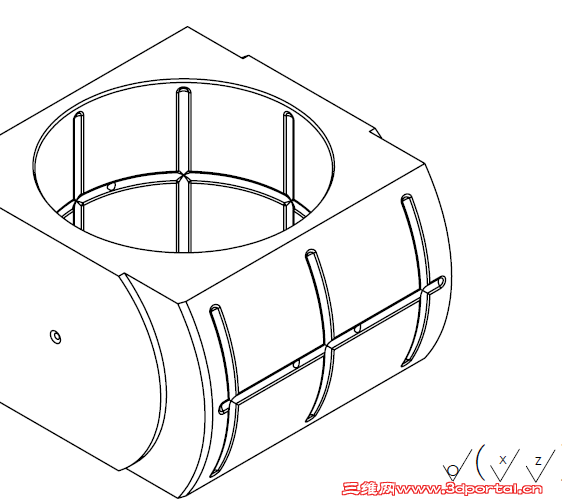

请教大家这种油槽如何画最方便啊?(感觉边上圆头比较麻烦)  H& N' H3 T& {, |
我现在的方法是先扫描切割,然后做边上的旋转切割。5 |' _& s$ H5 ~" o+ D( }

扫描,倒角用完全倒圆角

. l# ?) g' o. s6 O4 w将倒圆的半径定义为槽宽的一半即可。当深度也为槽宽的一半时即时半球头。

多做条轨迹用vss,,,

看看倒圆角命令,用全圆角倒两侧立边,底边R为深度

感谢给位,圆角确实方便了:)
1 S& X2 j2 l: H, H, F9 f8 ?请问4楼的朋友能解释详细点么?最好给个例子

就是生长方形的面倒R就行了,多的话而且是等分话用阵列。

随便做个给你看下吧。

偏移加倒角。
