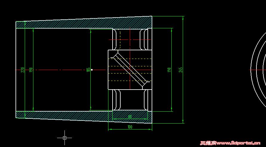

[求助] 此辊子的重量是多少
发表于 2012-7-24 20:49:39 | 显示全部楼层 |阅读模式 来自: 中国江苏南京
% n2 `- u/ c+ H' O( u# S
' z  D% _' ~2 K  h材质为铸钢 # f5 c1 p5 H* L
有锥度的
, E) @& K. F  {# ]& S请大家帮忙算下 谢谢了0 O+ v2 S' M: R
最好能用实体画出来" d( |4 z: Q$ C9 J
密度要按照7850算的( D: y6 T/ ^* R% u% Q" J
图纸中那个直径195 根据原来的尺寸推算 应该修正为185
' S. d) z, r# Q
0 h5 Z7 p! f1 U" k& M93.5我个人猜应该是弧长8 L. J& M' K7 W  R

发表于 2012-7-25 10:51:34 | 显示全部楼层 来自: 中国河北唐山
外径按220重量约25Kg0 o, @5 M, }$ b1 K

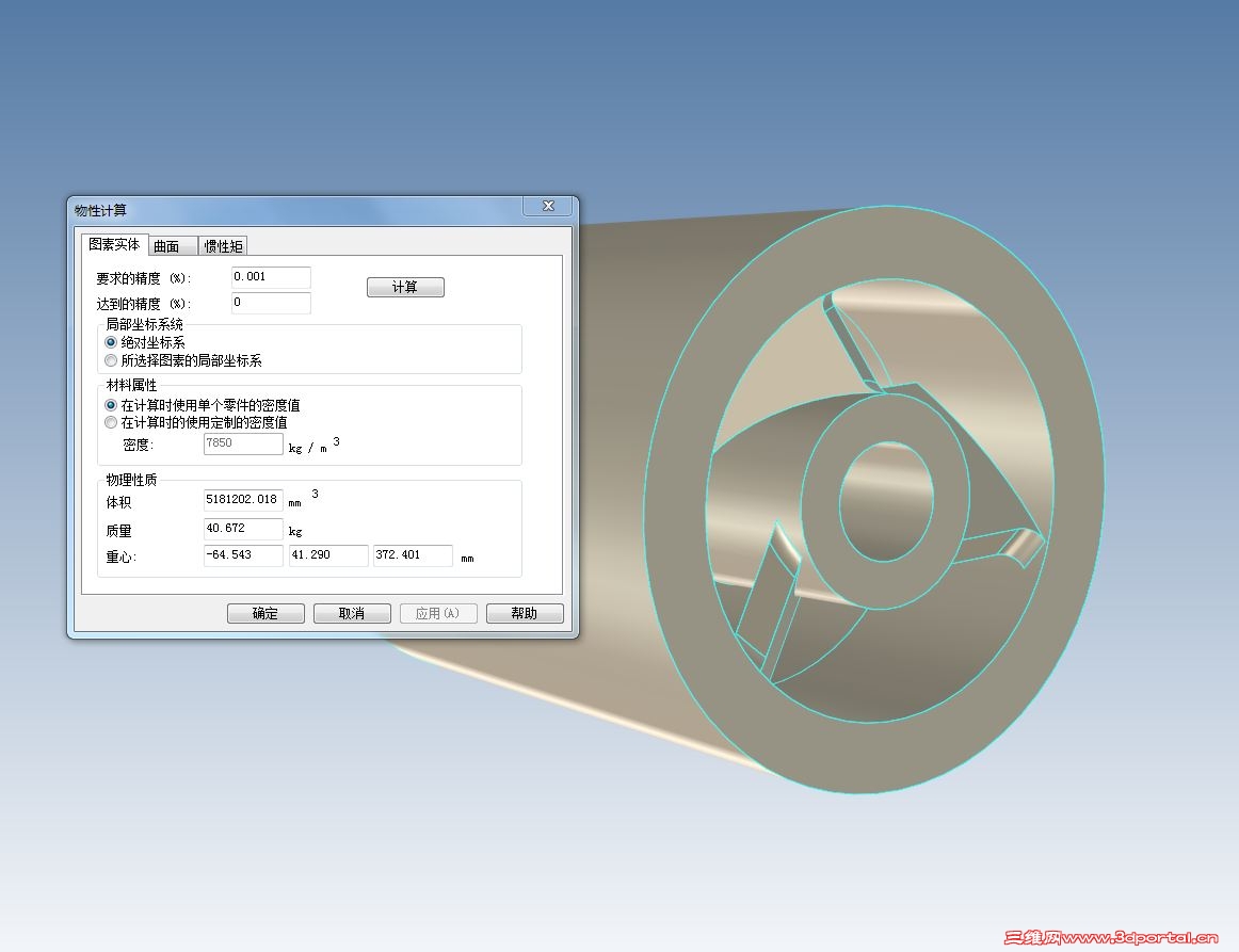

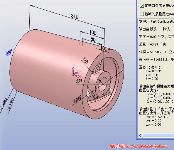

发表于 2012-7-25 12:06:41 | 显示全部楼层 来自: 中国江苏无锡
: \5 u- |4 f+ x* n, O
cayuer 发表于 2012-7-25 08:43 static/image/common/back.gif
1 ~5 n' r4 L. Y6 [5 P/ u没人吗?
( U- L3 {' e3 H( z2 V& Y重量约40.24Kg.........

 楼主| 发表于 2012-7-25 12:14:27 | 显示全部楼层 来自: 中国江苏南京
纠结了 我们也是3个人 算出的重量有3种答案; M$ d7 D* }  G" J# G
请冬虫夏草版主 看看 谢谢了
发表于 2012-7-25 20:11:08 | 显示全部楼层 来自: 中国河北唐山
你在看一下
设计1.zip
142.2 KB, 下载次数: 11
发表于 2012-7-27 07:41:26 | 显示全部楼层 来自: 中国浙江宁波
细节上有区别,算出来的重量自然有区别了。你可以按照楼上的画成实体,输入比重后数据就出来了。
