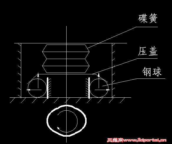

9 J  o( s2 ?; @当下面的轮子转动时,会抵出钢球往外侧移动,然后压盖被钢球顶起来,压缩碟形弹簧。请问这样相关计算公式在哪里找的到 谢谢
* }1 P0 K# J# z 比如轮子转动的扭力是10N.m  钢球是直径5的

此类使用工况属于专用条件,没有现成的通用计算公式可循。通常的设计思路是,通过对该结构不同位置工作状态的受力分析,分别推导出相关设计计算公式。
$ N( _6 p: j6 W( O$ |8 o/ V  G但你的图示似乎有些不够准确。带有旋转符号的类似椭圆的图形表示的是上面轴的横截面吗?若是的话,其工作状态就应该是水平旋转了?那为什么在上图中的轴还要用固定基座的符号(斜线)来表示呢?5 Y' d! s- r6 o! M
另外,你要计算的是什么也未加说明呀?是否为求蝶形弹簧压力与扭矩关系?以及与压盖锥面板角度的关系?
7 _4 r6 i: s: S; k6 P: C8 H$ J$ c问题表述模糊不清,很难获得具体帮助!

谢谢技术团队的回答   就是求碟型弹簧压力和扭力! U0 I9 W0 L, U! I/ i
类似椭圆的东西是水平旋转,转到小直径的地方钢球受到碟型弹簧压力而往内退,当椭圆大直径那里与钢球接触,挤钢球向右运动,此时,钢球顶压盖,压盖向上,弹簧压缩。( k* S5 Q. L1 E, \
初始状态钢球是在那个椭圆的凹点,其实是类似凸轮,然后钢球在凹点可以传力,当力渐渐变大,达到极限时,钢球向右,顶起压盖,弹簧压缩,转动一周后钢球回到初始位置。--以上是过程。/ |  C* y2 A( h" t
就是已知转速,极限扭力,想钢球从凸轮低点转到高点这个位置,这个高低与扭力大小的关系,  对了 这个像扭力保护的攻丝筒夹,在国外的产品使用手册上看见的,是剖视图。
' y' W3 Q3 N' K表达不清楚,请谅解。谢谢
