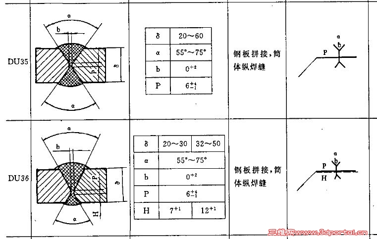

4米直径的筒体,45厚、20号钢板,采用不对秤双Y型焊接坡口,请问大的坡口开在筒体内部还是外面比较好?为什么?
发表于 2012-7-26 10:47:45 | 显示全部楼层 来自: 中国辽宁锦州
开在哪一侧都不影响焊接质量。
' s. y1 ~8 p0 b& V, U但是,在需要清根的情况下,尽量选择外清根,保证焊工操作工作条件,打磨也方便。* B" o& v3 H; _; {' ?' t# I3 k9 }' Q; u1 N
即使在内侧多焊几遍,也比在筒子内部清根好。

补充:这是个球磨机的筒体。因为筒体不仅要转动,还要承载钢球和物料的重量,筒体的下方承受的压力最大,大坡口开在内部的话,焊缝主要以承受压应力为主,这样的受力状态比较好。上述这样的说法是否有道理?

在执行焊接工艺的情况下,焊接接头的力学性能是超过母材的,所以,承压和性能方面请放心。
