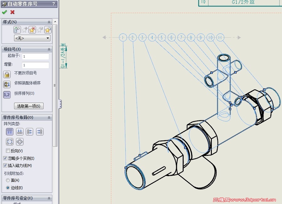

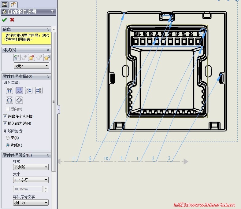

SW2012-SP2.0 的自动零件序号中有一个“项目号”的选项,可以选择排序零件序号,但是SW2012  SP4.0却没有”项目号“这个选项没法自动排序,有高手知道怎么设置吗?
SW2012-SP2.0
SW2012-SP2.0
SW2012-SP4.0
SW2012-SP4.0

你没插入明细表,当然就没有了
