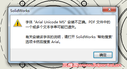

[求助] SWS工程图转PDF
发表于 2012-7-26 11:51:25 | 显示全部楼层 |阅读模式 来自: 中国北京
3 H  r* Q! V5 }% \4 _* ]& y在转PDF的过程中这种情况怎么解决

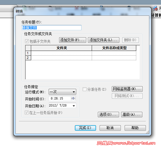

 楼主| 发表于 2012-7-28 08:26:17 | 显示全部楼层 来自: 中国北京
QQ截图20120728082623.png 择达 发表于 2012-7-27 12:44 static/image/common/back.gif1 z+ ^' p3 D. T& H  J2 ]
我建议用solidworks自带的SolidWorks Task Scheduler试试看呢,批量转换pdf/dwg以及批量打印等等。非常方便 ...
  ^# j( O2 i4 o/ M* M8 @% j
% G8 l/ `6 u5 u5 B- V谢谢了,又学一招
2 v9 @3 I# f3 t  _# b, b但是不知道怎么用!怎么转换文件连转换成什么文件格式都不能设定- [. W' e" C$ N  \3 q3 |' m
我转换完就是给我压缩了一下

为什么不从根本问题解决呢,即然提示字体文件错误,应该是没安装这个字体或者字体文件损坏,如果没安装的话直接安装就可以了,要是字体文件损坏则先删除损坏字体再安装。
5 t, ~  K! U. z0 x0 ]* _0 r5 O下面附件是你缺少的字体文件。

发表于 2012-7-30 08:20:06 | 显示全部楼层 来自: 中国天津
qiminger 发表于 2012-7-30 07:55 static/image/common/back.gif
) ]9 j  V; P3 h$ V) B7 {0 D为什么不从根本问题解决呢,即然提示字体文件错误,应该是没安装这个字体或者字体文件损坏,如果没安装的话 ...
/ \. G* }' M; e
楼上的这位朋友解决了根本问题。" V9 g0 {. e6 s8 j6 K, B! {) O
我解决根本问题的方法是,把sw的字体换成长仿宋体,然后再进行转换,便不会出现楼主的问题了!6 P, }# H7 q4 z! y0 p/ J& b
