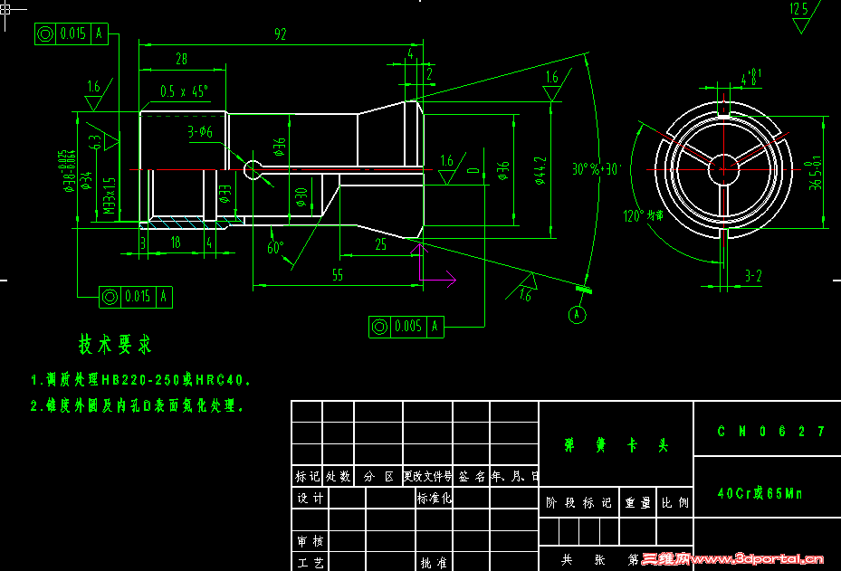

求BY-60仪表车床的弹性夹头图纸。如图。。。谢谢!有的请分享下。

这个机床的易损件图纸内应该有吧。实在没有可以测绘一个也不难。

发表于 2012-8-6 11:40:18 | 显示全部楼层 来自: 中国山东威海

发表于 2012-8-8 12:21:04 | 显示全部楼层 来自: 中国北京
6楼的材料不能用40Cr,它不是弹簧钢
发表于 2012-8-8 14:43:35 | 显示全部楼层 来自: 中国山东威海
celia 发表于 2012-8-8 12:21 static/image/common/back.gif
* Q) k# e$ w! Q6楼的材料不能用40Cr,它不是弹簧钢
* P, E$ ^7 H* ?$ D/ M2 F试试就知道了,40Cr成本有优势
发表于 2012-8-8 18:03:21 | 显示全部楼层 来自: 中国广东东莞
che-zp 发表于 2012-8-8 14:43 static/image/common/back.gif8 n. i. z4 z" x* R$ X6 j7 R, B
试试就知道了,40Cr成本有优势
$ S+ y, T* C0 p' [8 k5 n没有弹性有成本优势又有何用?A3钢更有成本优势!
发表于 2012-8-8 18:15:22 | 显示全部楼层 来自: 中国广东东莞
谢谢6楼的图纸。但感觉图纸有点问题:/ }0 c  W5 e# Z  p3 z/ E4 e8 R
1. 材料不能用40Cr。也可以用60Si2Mn。 2. 热处理: HRC38~43。只标一个值没有范围难以达到。 3. 右视图与主视图的投影关系不对,相差90度。4. 同轴度数值前要加直径符号。 5.  M3X1.5螺纹的同轴度不要0.005这么高,0.05足够了。6. 感觉38的直圆直径过大。导致锥部斜边高只有3mm,应该为35mm较好,增大锥角部分的面积。
( I! }3 [0 A8 D6 G2 ~. g0 p* z7 x1 f6 z$ T- X  o! D, w  ?
仅供参考。
发表于 2012-8-10 09:37:46 | 显示全部楼层 来自: 中国辽宁盘锦
tangcarlos3d 发表于 2012-8-8 18:03 static/image/common/back.gif. _& \; k& x# ?' a% r
' W% ^3 l4 m  V2 Z: B, d% N
估计是没问题,如果不需要大的变形量,在弹性变形范围内
