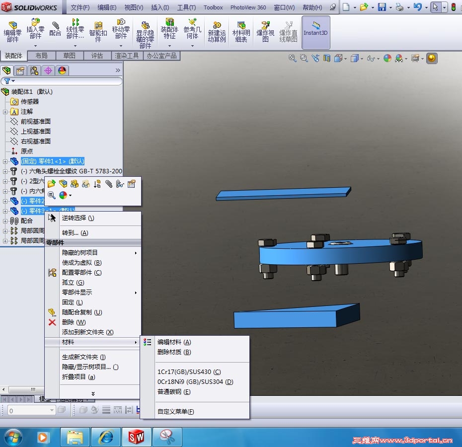

发表于 2012-7-29 20:05:09 | 显示全部楼层 来自: 日本
虽然在零件中,你没有设零件材质,但是可以在装配体中,框选零件,设定材质,就可以,查看质量属性可以知道
