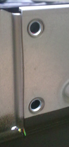

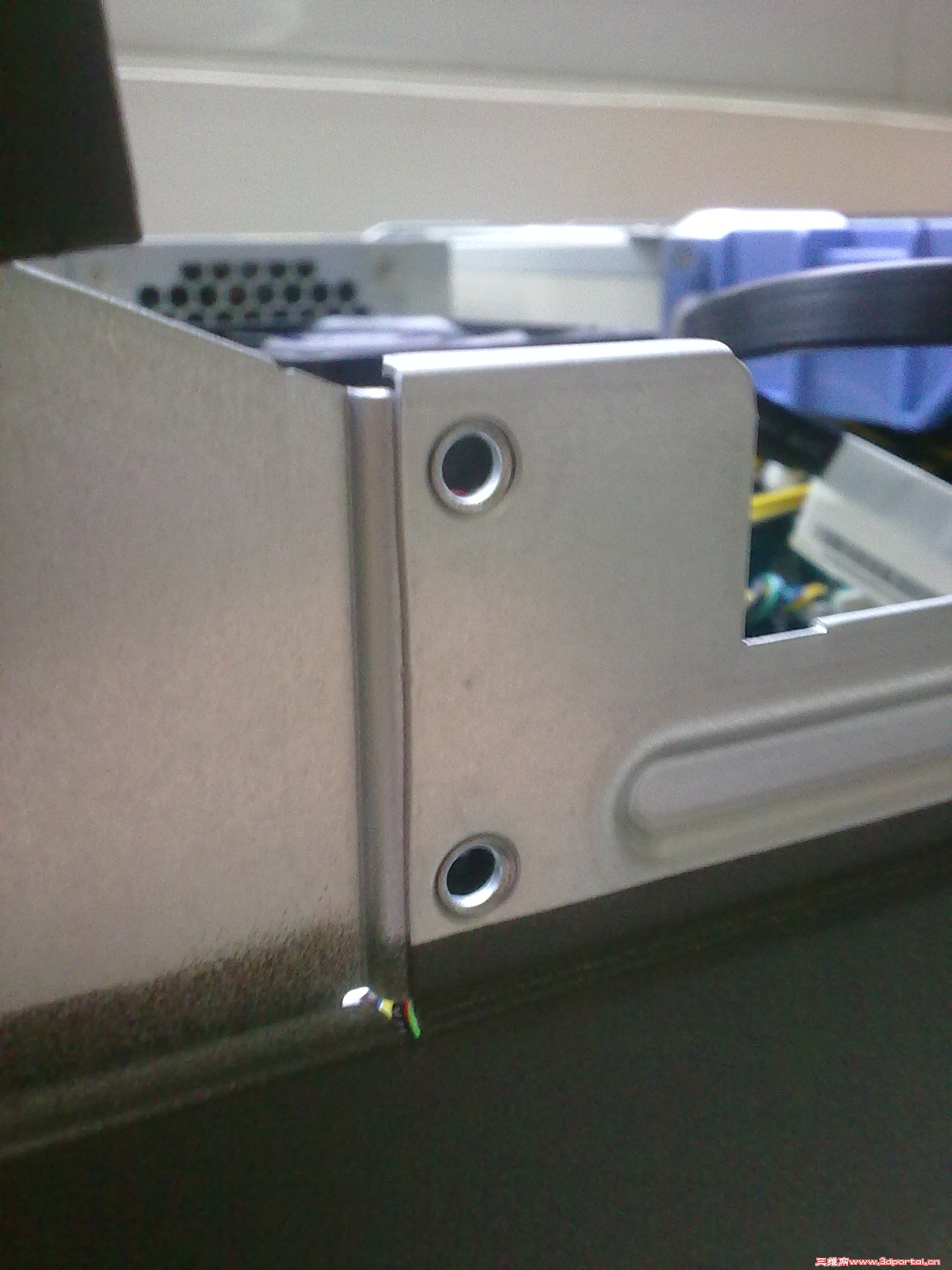

各位高人过来看这是怎么做出,小弟不才搞了半天还是想不出是怎么弄的
/ O! K4 w' j) a4 Q* B第一圆弧处的打死边
' R0 S8 V' ]' J8 o8 u4 ?6 @第二是那两个小圆孔的连接,它能将两个件牢固的连接在一起

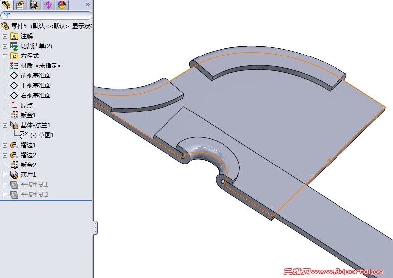

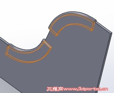

9 H0 u+ j; M8 G# H这样?

 楼主| 发表于 2012-7-31 21:48:11 | 显示全部楼层 来自: 中国广东广州
大家可能理解错我的意思了,可能是我说得不够祥细吧!我所说的是他加工的工艺问题,按照第一张图片的话,可能是拉伸,但如果折弯成型再两个件拉伸把它涨紧,这样难度相当大,因为它是从里面向外涨,从而使两个件牢固连接在一起* j+ h- J  X9 ]( L9 U0 _) H
第二张图片的话,通常直边打死边的话,都是用插深模折至30度左右再拍平,但这个圆弧的话就用不了这方法了,而且它的反面一点不会起皱,反面不起皱那一面我还没照到,但从正面大家就可以看到效果了,正常来说的话一般在圆弧打死边,不管是折弯压还冲压压都起皱
; L! S4 {/ I3 J, w" n+ P' `不知道大家有没有留意到这些呢?

我想知道的是这个压死边在现实生活中是如何加工出来的,呵呵!
 楼主| 发表于 2012-8-2 20:52:13 | 显示全部楼层 来自: 中国广东广州
我是做机箱钣金的,但也没有见过这种拉伸连接的工艺,不知道是否有特殊的设备加工出的?
