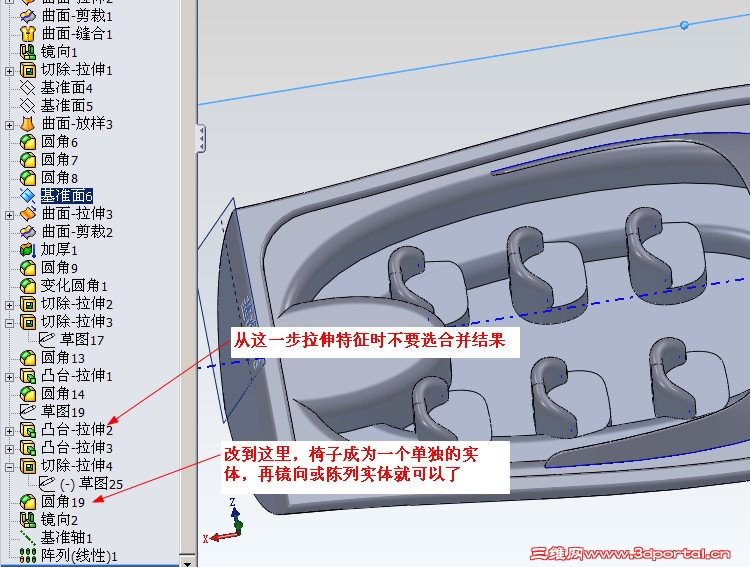

发表于 2012-7-31 23:26:01 | 显示全部楼层 来自: 日本
你那个椅子与船体不合并,用实体镜像
阿帕奇 + 3

我的2011版本你打不开,给你上个图看一下
阿帕奇 + 3
