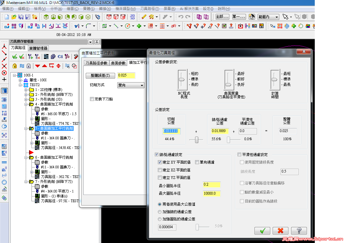

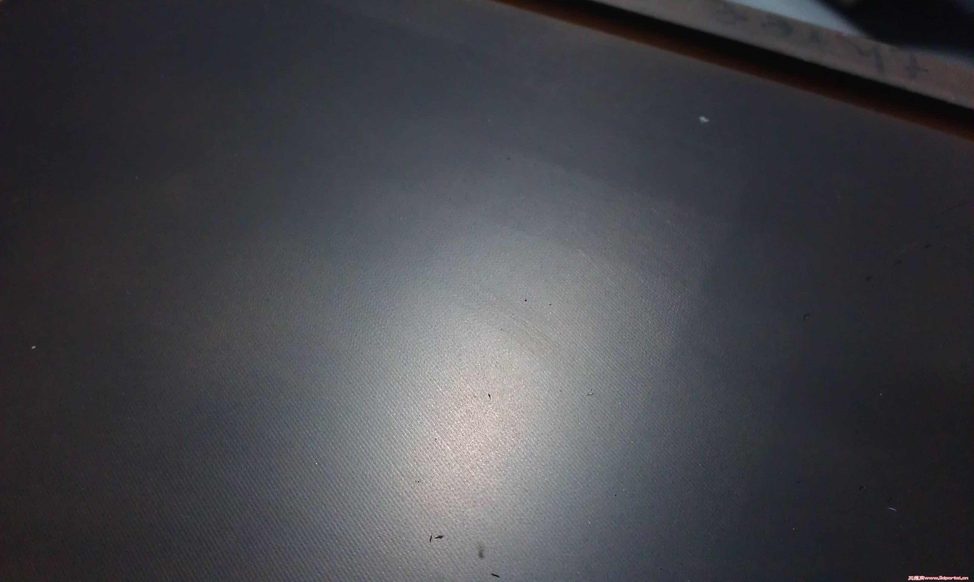

最近常加工單一弧的曲面,結果就跑出來了,而且越來越嚴重,/ \" [; j* `4 W8 {  P5 w5 m" S  R
想請問要調整那些參數。7 p$ J2 |) B( B0 y/ G* H! d0 B

至于先前说的跑出来了? 你还是发个图吧

  ^9 ^& D( k. t2 N- f* J謝謝版大,% J7 }! E! K8 [$ B. q8 l
另附上2張圖。

程序优化一下~ 你的机床看起来好象会抖,铣出来坑坑哇哇的,机床调好一点 应该可以解决问题

3 ]5 i% ^7 M, h: t這是用x6 mu1做的,參數如下圖。+ G# N" {( c* C/ q

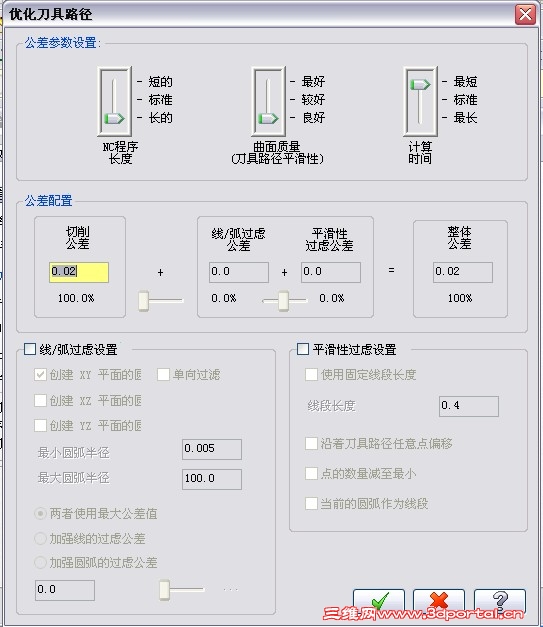

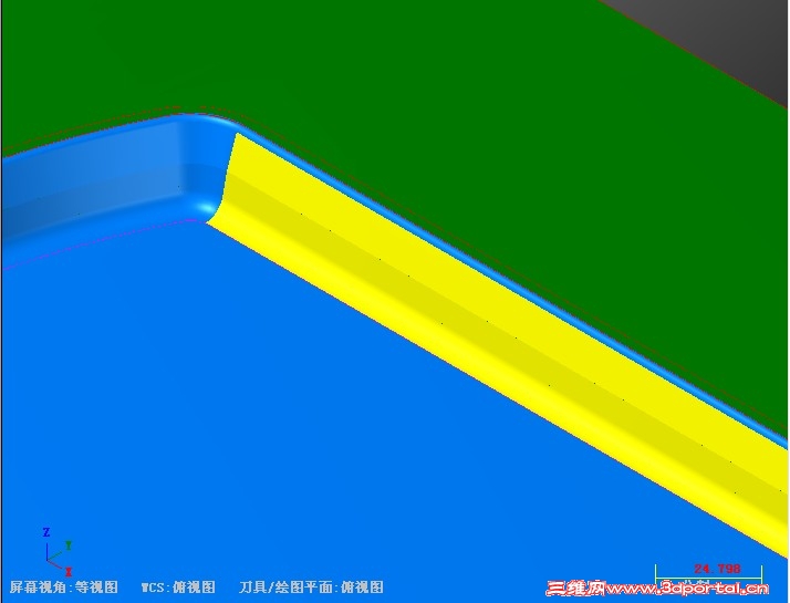

在X6上我没走过平行铣削,但用等高走过以下斜面和圆角.走出来的效果非常光滑.
% T$ P. z+ F. Z' ]4 Q$ _我看你的设置,我建议你把曲面质量设置好一点.不要设置到最低.  @7 @( s" k" a. `: D5 X

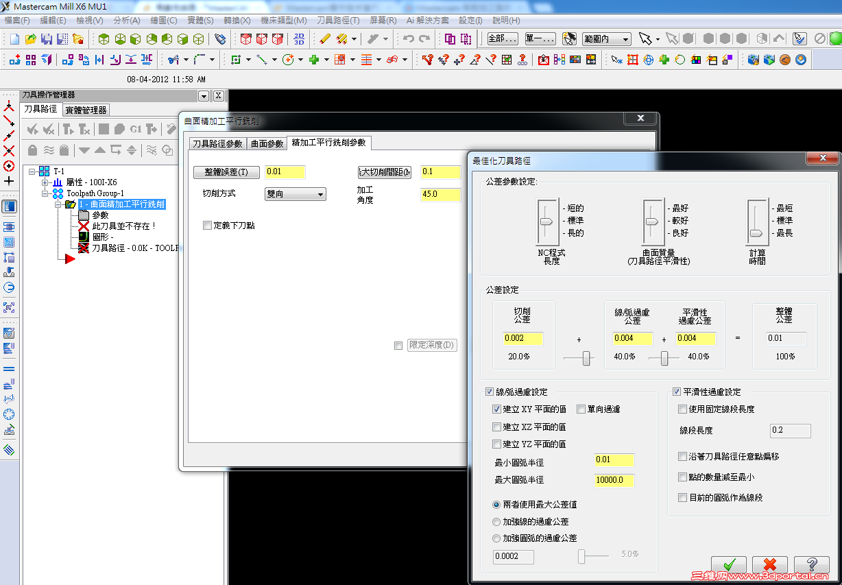

8 ^1 M' A. P; q5 [$ g; f  ]+ \- ]# X經過反覆測試,3 o3 W$ ^$ k3 W4 [% L$ ]% b
以下的參數是銑出來最好的了,
( r1 _' m* M6 ?! ?/ K4 O還請各位不吝賜教。5 {: C+ i0 k$ x* |) b% C
