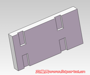

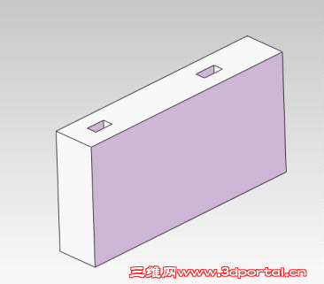

我现有水泥板块,见图,需在板块2侧同时铣出2长方槽,市场上有没有现成的这样设备呢

砖类生产不是有专门的制砖机做的,模具上做的,砖就是什么样子的。

' a2 w+ S7 [" x% m" P+ T7 Q1  在现有水泥块上开长方槽,可先在两端钻成圆孔(市场上钻混凝土的工具很多),再划成长圆孔,如果这样能用就成了。如果非用直角孔孔,将两端用水泥补注成形。* [9 ?+ y0 M5 _1 S, R, g/ V
2  如果需用量较大,可制模浇注,这就很容易了。

水泥板块上的槽、孔应在成型模具上加以考虑,若在后期来批量完成槽、孔加工的话,对加工刀具也是一大挑战。

水泥这样低成本的东西,再进行加工的话不够设备钱的。用三合板制作个模子吧

各地石材加工小厂或者叫做作坊很多,可以达到你的要求。石材上刻字、刻画都可以铣2个长方槽小事一桩。

"水泥板块"?就如楼上各位说的,就怕你卖价不够支付刀具钱、人工钱。. u( K( B* ^9 z; ~0 z; @  n
考虑想制砖厂定制吧,他们用模具做要方便很多。
