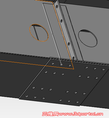

[求助] 怎么在里头大量加螺栓螺母垫片?不能用智能扣件
发表于 2012-8-1 13:56:48 | 显示全部楼层 |阅读模式 来自: 中国山西太原
不能用智能扣件的,用那个老是说没找到孔规格之类的....
 楼主| 发表于 2012-8-1 13:57:57 | 显示全部楼层 来自: 中国山西太原
不能用智能扣件

只能用阵列了吧 下面那些两个整列就可以了

6 N7 O3 _5 n: ^3 E; Y) }想用智能扣件,可这个用不了,好像用只有使用异形孔特征的才能用智能扣件吧?

我是说阵列,就是在一个孔上安上螺钉垫帽,然后首先2*3阵列这样6个孔上不就有了, 然后再把这个阵列特征2*2阵列 你下面这个面不就都装上螺钉了吗

有的孔没有什么规律,有的相同的孔不在一个面上,怎么办,就不能用阵列了。是不是使用异型孔向导做出来的孔可以用智能扣件或者toolbox?

可以用特征阵列一次装完。

要是用异型孔向导打的孔可以用特征驱动的阵列, 要是什么规律都没有的话神仙也没办法,

用阵列特征做出的孔也可以。

( u+ |) e4 s( r: A" I+ K这个试过了,呵呵。谢谢

哦 试了不好使啊, 我再看看是不是什么地方弄错了,要是可以真省事了
