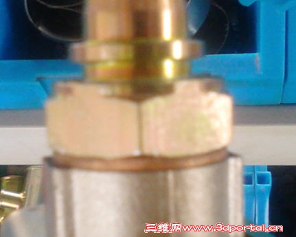

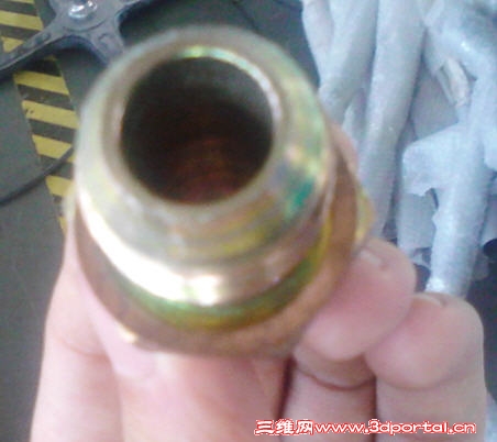

我现在有几个问题,希望兄弟们能给小弟一点提示,是关于密封的, e3 S8 r: J* ~+ G* x1 D* _/ t& |
紫铜垫有没有配合英制螺纹使用的型号,我只找到公制的,JB1002-77$ p3 C) t" |* `2 @# C9 G: z
我现在用G1/2的螺纹配合用公称内径22的紫铜垫,这种形式可以接受吗,紫铜垫内径比螺纹要大
- e' x6 q" [, x8 W, r采用什么样的密封形式比较好,我是用在暖风阀上,水温最高110℃. f4 w! [! J7 C, _9 i5 `# u
附件1是装配前,附件2是装配后,但是有些接头还是会漏水。

发表于 2012-8-1 16:21:45 | 显示全部楼层 来自: 中国广东佛山
按JB/ZQ4454-97应该选用21x26的

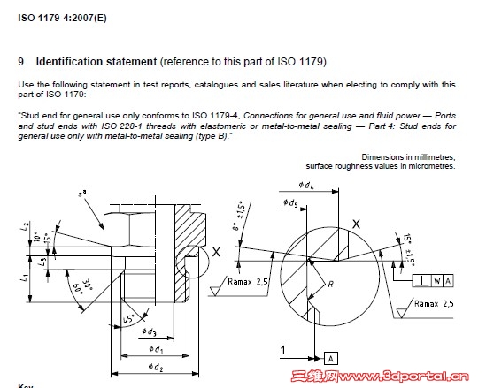

发表于 2012-8-2 10:43:37 | 显示全部楼层 来自: 中国上海
本帖最后由 lhf999 于 2012-8-2 10:45 编辑 # v% p1 o2 j4 E$ Q+ v
3 g8 b9 j" u% w  ?  jG螺纹是非密封管螺纹,只能采用端面密封,缠绕再多的生料带也不属于密封螺纹。
. F" B; x& \% ]+ a国际标准中管路接头既有M螺纹,也有G螺纹,都有O形密封圈密封和金属垫圈密封,但两种密封的密封面是不一样的。
: }* i: T* Q4 G4 T1 H# I1 ?金属垫圈密封的密封接头如图所示:+ K9 q+ U+ w+ F* G
虎强 + 3 技术讨论
 楼主| 发表于 2012-8-2 11:04:08 | 显示全部楼层 来自: 中国江苏无锡
lhf999 发表于 2012-8-2 10:43 static/image/common/back.gif; K' b# L/ G- ?: ^* D6 s5 r
G螺纹是非密封管螺纹,只能采用端面密封,缠绕再多的生料带也不属于密封螺纹。( u0 G: Z. |  a+ Z) f0 e7 L$ h
国际标准中管路接头既有M螺 ...
2 N5 l0 t5 e+ ^$ y) ]7 j
请问用金属垫密封时有什么要求吗
发表于 2012-8-2 11:33:04 | 显示全部楼层 来自: 中国广东佛山
本帖最后由 dylackman 于 2012-8-2 11:36 编辑 9 M  O. y* X/ Z  A. N
" T/ r3 G! x$ f$ e4 b
LZ选用的铜垫片大了,应该用内径21的; 另外,除了保证密封端面的表面粗糙度外,还要确保螺纹相对密封端面的垂直度,不要大于0.1,否则铜垫片的变形都不足以抵消垂直度的偏差,就可能造成泄漏.
