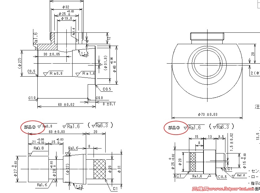

请问各位师傅,我在用普车(四爪)加工工件时,在卡爪上垫厚度为2mm厚度的紫铜片,加持长度为13mm,直径25mm,工件伸出长度为70mm,但在打表时,园跳动没问题,但同轴度有很大偏差,怎样才可以保证同轴度又保证圆跳动,只可以使用铜垫片,不允许制作夹套之类的夹具代替。
1 w9 k+ J9 x2 ]+ j1 c. E请问有什么号方法吗?) R3 v( |6 V- d' b& z0 D3 T2 }* f# t
如图:先加工偏心部分,再进行切槽,滚花,不切断掉头夹直径25的外圆,加工部品2,如何才能用铜垫片又保证不歪呢?(部品2与部品3为同一根棒料上加工),必须先加工部品3,直径25和15的外圆必须一刀加工完毕。

你的上面的图是与主题无关的,只需截下面部品2和部品3就清楚了。
& p- S, s! q6 H  B; W5 o1 E' J0 f部品2和部品3是同料加工,夹部品2左端(夹料的余长),将部品2和部品3除偏心φ15外,外圆全部车成,然后切下部品3,再切下部品2,部品2平一下二端面就成了。部品3划线后平左端面,再夹φ25找正车偏心部分就成了,这样加工同轴度就合格了。
: G8 ]: k$ |, x# e( k' z至于楼主说的“直径25和15的外圆必须一刀加工完毕”是错误的,部品3的φ25与φ15是不同轴的,是偏心的,怎么可能一刀加工完毕呢?
