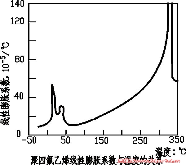

' O$ G$ l% q: j3 f3 z5 a我有一聚四氟乙烯的圆环,在21摄氏度时外经240,内经是90mm,厚150,加热到100摄氏度,内径会变为多少?向高手请教。

发表于 2012-8-3 09:50:54 | 显示全部楼层 来自: 中国山西太原
如果是为热胀后装配,一般按内径作为基本尺寸,这样可使操作更安全,实际胀大的比这个尺寸要大些。
1 |  t# r3 m8 N; I" L& j# o按查得100℃时线膨胀系数为0.00016/℃: ]. ?. l2 l! p) m4 U* x) C( f
△d=90mm×0.00016/℃×100℃=1.44mm

谢谢。不过温升是79度,另外,貌似21摄氏度时的线膨胀比100度时要大点啊?

发表于 2012-8-5 21:16:58 | 显示全部楼层 来自: 中国云南昭通
图不好估算   最好是  温度和系数对照表好

应该再乘以0.79
 楼主| 发表于 2012-8-6 13:19:48 | 显示全部楼层 来自: 中国陕西西安
为什么要乘以0.79呢
发表于 2012-8-8 16:28:29 | 显示全部楼层 来自: 中国黑龙江哈尔滨
79是温度差
 楼主| 发表于 2012-8-15 16:13:19 | 显示全部楼层 来自: 中国陕西西安
是否应该△d=90mm×0.00016/℃×100℃-90mm×0.0003/℃×21℃
