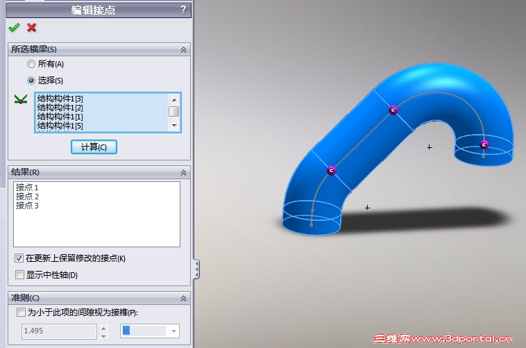

梁单元是弯曲的模型为什么节点数量不准确?难道SW无法分析这样的梁单元? 4.jpg ,管道可以用梁单元来分析,我们手册规范都是怎么解释的,我想试试SW的分析,专业的管道分析软件我现在没有。以前用设计院的软件,没有破解版的  J6 A5 @: f+ Y3 M

同样的问题,求高手指点啊

发表于 2012-8-10 09:19:38 | 显示全部楼层 来自: 中国辽宁盘锦
你可以手动增加或删除啊
 楼主| 发表于 2012-8-24 11:27:54 | 显示全部楼层 来自: 中国上海
如何增加??
发表于 2012-10-12 22:08:48 | 显示全部楼层 来自: 中国浙江杭州
不如定义壳体
 楼主| 发表于 2012-10-23 22:13:50 | 显示全部楼层 来自: 中国上海
壳体计算反力与弯矩没有梁单元方便
发表于 2012-12-3 09:00:00 | 显示全部楼层 来自: 中国湖南长沙
接点不是可以定义的吗?
