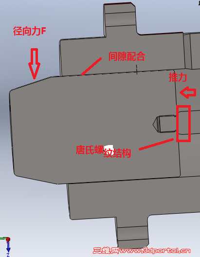

如图所示,圆锥头部主要受径向力作用,大小在400KN,圆锥主要起锁紧作用 。圆柱左右移动不频繁,那么我在图示矩形框处加唐氏螺纹防松,螺纹会不会松动?2.唐氏螺纹防松只适合静态受力?3.唐氏螺纹在什么情况下会松动?谢谢

$ G% p1 J6 ?( L) a/ W+ d楼主给出的唐氏螺纹防松结构不可靠,因为唐氏螺纹的防松原理是一个右旋螺母作紧固,一个左旋螺母作锁紧,这样才能可靠防松。使用时先将紧固螺母预紧,然后再将锁紧螺母预紧。在振动情况下,紧固螺母会发生松动的趋势,但是锁紧螺母的拧紧恰恰阻止了紧固螺母的松退,导致紧固螺母无法松动。3 p7 `3 T. M/ P  a
另外,从受力的角度看,你图中的螺纹直径太小了,应与承受的推力相称。

3 ~7 m/ z6 F$ _7 F3 S( f0 k0 `你的图上只有一个螺母,看不出第二个,只有一个螺母是起不到防松作用的。你还得再认真看看我以上叙述的唐氏螺纹防松原理。

4 b; A# X; f8 k4 U, W0 d0 b; j我知道唐氏防松结构,一个螺母旋紧能叫唐氏结构吗,两个才可以这么叫的吧……而且你看到的是螺母?我画的是螺母吗,只是一个框而已

% C+ h. k9 |0 O  _图纸是工程的语言,你再看看你的图画清楚没?让别人怎么理解,你画一个框代表螺母,杆上有螺纹吗?为什么不画出工作图,求助应当交侍清楚,让别人能看明白才是。

主要作用是让锥度头不掉吗 如果伸出长度不严格的话 建议还是换个结构

针对主题帖编辑后,我这样回答不知楼主能否接受:
( m5 b9 q5 p6 Y- B! d如果滑动部分的螺纹是普通右旋螺纹,方框是左旋螺母,前二者都不是唐氏螺纹,这个结构可以防松,即便是动载荷下也可防松。如果要松开,只能用扳手使二螺母向离开方向转动才能松开。

也就是说不用所谓的唐氏螺纹结构,只要大小头两个螺纹段的螺纹旋向不一致就行?

% f# [% u" g3 w3 G) C0 M, L4 J对,这样可以防松。若作成直径一样的唐氏螺纹,方框处用左旋螺母,就是唐氏螺纹防松结构了。

间隙配合的话,受剪切力的应该是紧定的螺栓,螺栓强度够吗?
