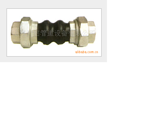

用在液压泵站吸油口端的这种橡胶接头,配外径25的钢管,可是在样本上找不到接口尺寸,谁能提供这种螺纹橡胶接头的接口尺寸,感谢啊

用螺纹规和游标卡尺寸测量一下就清楚了,然后选用相应的标准接头连接起来,最为可靠。在这里是无法确定的。

你先看下泵是哪国产的,美国的话,有可能是美制的,然后再用卡尺和牙规来量,就可以具体确定是什么牙,多大的牙了
