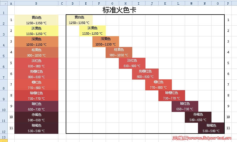

在网络上,下载了PDF文件的“标准火色卡”,觉得很不错;接着,我用EXCEL2010翻版了这个“标准火色卡”。1 n2 @% M/ G( g1 K2 g) d1 n- b% P+ z
3 ?2 N  Z9 z$ f% ^1 d8 E
! X7 J1 m0 K6 |- ]但取色不一定准确,特发上来,请看看,帮忙调整调整。, u0 P: a/ S4 |' E' z% d' K2 }+ n6 E
, B; ]4 I4 Y& w% Y& x
这个是我下载的PDF文件。    标准火色卡.pdf (39.21 KB, 下载次数: 30)

请问楼主这个有什么实际用途吗?

1 V# B# v& Y7 Z+ S0 w2 c难以用于实际生产,一般用于介绍、讲解。

我原来以为是在Excel中自动生成的火色卡,这个应该是手动做成的吧?9 U$ [" M0 _" Q7 b
另外,热处理论坛里的DataField和楼主是同一个人啵?. ?0 N0 g/ S& m$ E6 Y5 r( i

1. 是的,手动调节颜色的;) a+ s5 R4 R* ~! M" X9 |  g2 J
2. 是的,

实际用途不大,因为受燃烧物质影响,色谱会有所不同,就如气割火焰就是蓝色的。% I- M; G: R1 s! x8 z& `: k
对温度的判断往往要考虑多种现象,颜色、亮度只是一个方面。
