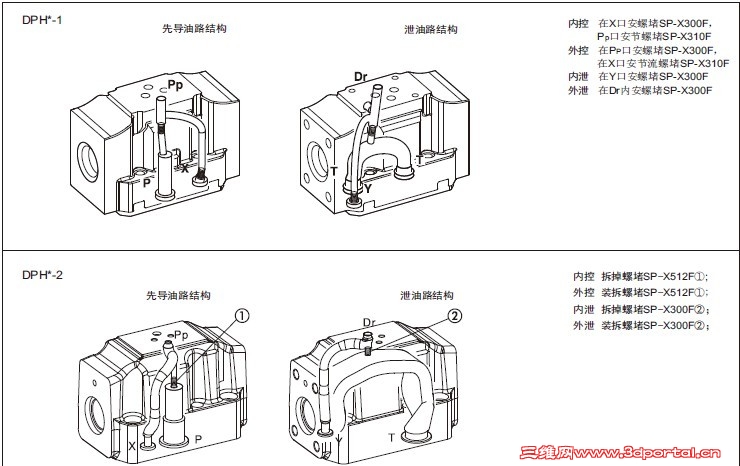

谁有阿托斯电液换向阀的局部剖视图,专门介绍内控内泄,外控外泄的,类似于力士乐(如图所示)的。

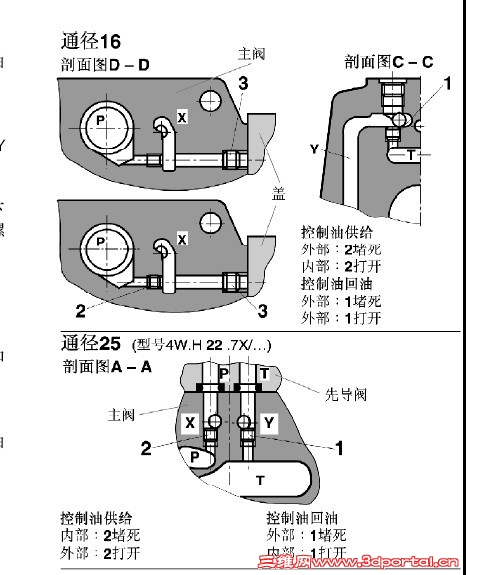

你说的是这个嘛?
9619 + 3 应助
 楼主| 发表于 2012-8-5 22:56:01 | 显示全部楼层 来自: 中国陕西西安
楼上的  哪里有啊  这么好的资料能不能给一份  版主会奖励你的。
发表于 2012-8-6 08:25:12 | 显示全部楼层 来自: 中国山东德州
这个就是ATOS的样本啊,满大街都是下载的地儿。现在ATOS的换向阀换代了,中文的样本落后一步。
