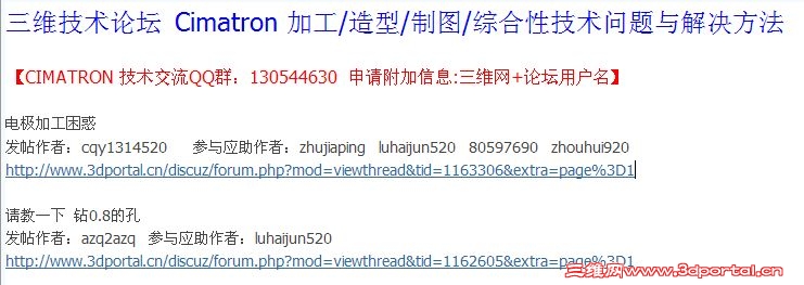

发帖主题已经登记到资料汇总贴,感谢你们的分享与讨论8 X4 C1 X) i1 {
登记地址:http://www.3dportal.cn/discuz/vi ... &extra=page%3D1
