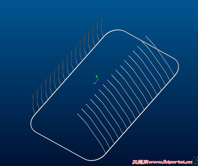

    兄弟我想陈列这个个按曲线,四周陈列,但是总是达不到我要的效果,总是不能按我要的方向旋转。即,类似于风扇的陈列法,只是我的是长方形的。急等点解。

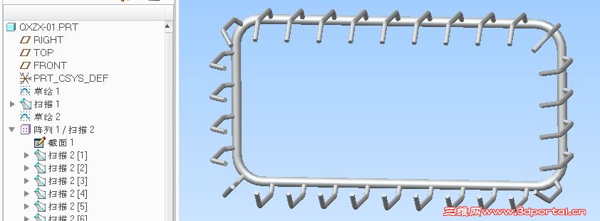

曲线阵列,一般就需要注意起点位置。

qxzl-01.JPG 4 w% `% H. E# [' `
