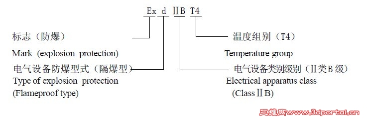

求教煤矿自动风门用液压泵站电器防爆等级。4 Y9 q* ~& n8 j+ [2 l
小弟第一次接触这类泵站,电器防爆等级如何确定?
! U* T6 u3 c3 s$ e! Y; X" I( z+ PT1----------------450
6 |0 C: X$ Y" Y9 S- P: j/ H
T2----------------300
5 [7 l$ m8 Q& D7 b6 _5 Y
T3----------------2003 e) q$ b6 p9 a0 _* v
T4----------------1355 g/ {; E& [9 g/ p" c* ~  O
T5----------------100' H+ {, j( e6 C5 x& B7 H. C
T6----------------853 e; g' T6 U5 b# f4 m3 T! C
是什么意思?该如何选择防爆电机和电磁阀。

ExdI 适用于甲烷或煤尘的爆炸性混合物存在的煤矿井下非采掘工作面环境。

煤矿的属于ExdIMb

因为设备本身已经具备防爆要求了,所以防尘罩不是必须的。但是向我下去看过的5、6个煤矿漏水都蛮厉害的。最好加上吧

温度组别最好高点! |2 ?( y, n, P, z- F+ E
另CT组别多用
