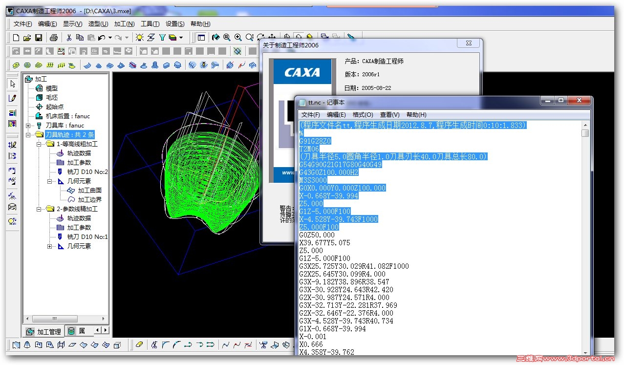

[分享] 无偿送各位CAXA制造工程师的自动换刀加工中心后处理,适合FANUC及仿FANUC的各系统
发表于 2012-8-7 00:20:14 | 显示全部楼层 |阅读模式 来自: 中国上海
本帖最后由 luckboyyu 于 2012-8-7 00:23 编辑 ; X+ x" z9 ^$ d
, A/ @, N! N' D- p4 q' v搜索了下,看到有人在卖。自己做了个,送给各位CAXA编程爱好者,也算是支持下国产软件吧,下了记得顶。" G& Y" S' Q/ D- E" ^
后处理已测试过,各位使用如有什么疑问,跟帖反应!* F  `$ ^  K: a1 [4 [

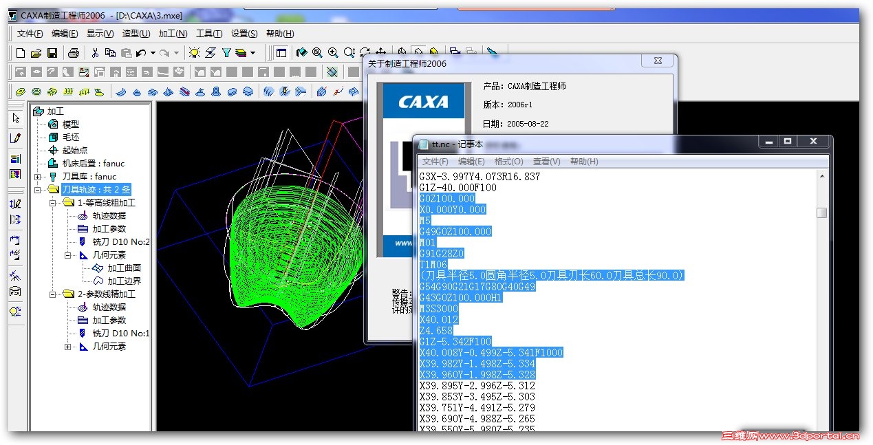

本人是在CAXA制造工程师2006下修改的,适合FANUC及仿FANUC的各系统的加工中心,自动换刀后处理,程序中输出刀具参数(如刀具半径、刀具圆角半径、刃长等),换刀前添加M01。- P9 }1 v5 r" s. Q  V4 B1 R
+ Q5 X- u1 W) u( t3 c8 r使用方法:将文件解压到caxa制造工程师安装目录内的post文件夹内覆盖原文件即可(如D:\CAXA\CAXAME\Post),后处理时选择fanuc即可
* v6 m' s5 d. i8 N0 f+ p
7 J8 x9 t& t! o! n具体格式如下:  t4 q/ r1 p+ O
(程序文件名tt,程序生成日期2012.8.7,程序生成时间0:10:1.833)

8 ?$ T+ a  Y0 ]8 s+ u/ SM01: V6 c; e6 @: i' u1 p; t
G91G28Z02 G' @) v6 W. n# v
T1M06
, A! M. M0 W' I/ m) D; C(刀具半径5.0圆角半径5.0刀具刃长60.0刀具总长90.0)% r$ e0 k4 `3 d8 S5 r; P6 s
