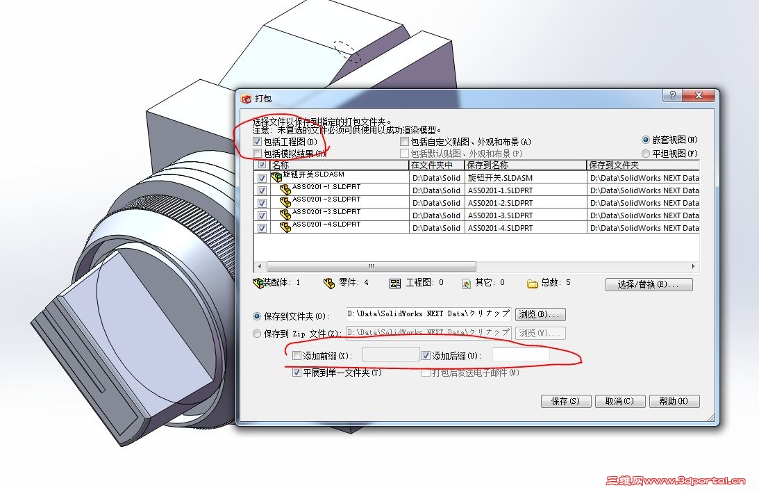

发表于 2012-8-9 09:05:31 | 显示全部楼层 来自: 中国辽宁营口
lcjppplll 发表于 2012-8-9 08:55 static/image/common/back.gif
3 P4 H- L! x2 T. Q整个设备重新打包或利用以前的零件做配置???您能说具体一些么?
6 [5 H2 O% X5 C' R这样做,是不是就能做到,新项目中的 ...
9 ^* f/ A1 j2 r1 J所谓的打包,个人理解就是,把装配体和组成装配体的所有零件全部另存到你需要的地方。" d& u; ~+ ^- Y6 }
打包后,你再调用就和原来的图无关了,但有一点要注意,重新命名、更换路径等操作,一定要在Solidworks Expolorer中进行

发表于 2012-8-9 11:57:33 | 显示全部楼层 来自: 日本
. k# z& J7 y. E0 O$ y6 S" k9 x% L4 m/ P整个设备重新打包或利用以前的零件做配置???您能说具体一些么?
  @% {8 A5 q' E. j6 r这样做,是不是就能做到,新项目中的 ...
4 k: m: I# X" \6 K+ X: S: J点击文件,里面有*打包*,可以保存所有的相关的,到另外的一个文件夹,添加前缀或后缀,与以前的区别开来
: u7 X8 n% P) w$ E# w, N4 g8 l0 b6 w7 D0 N8 ^1 m& Q4 F8 u
捕获.JPG 4 p! x. _9 e5 j" H+ h3 {
