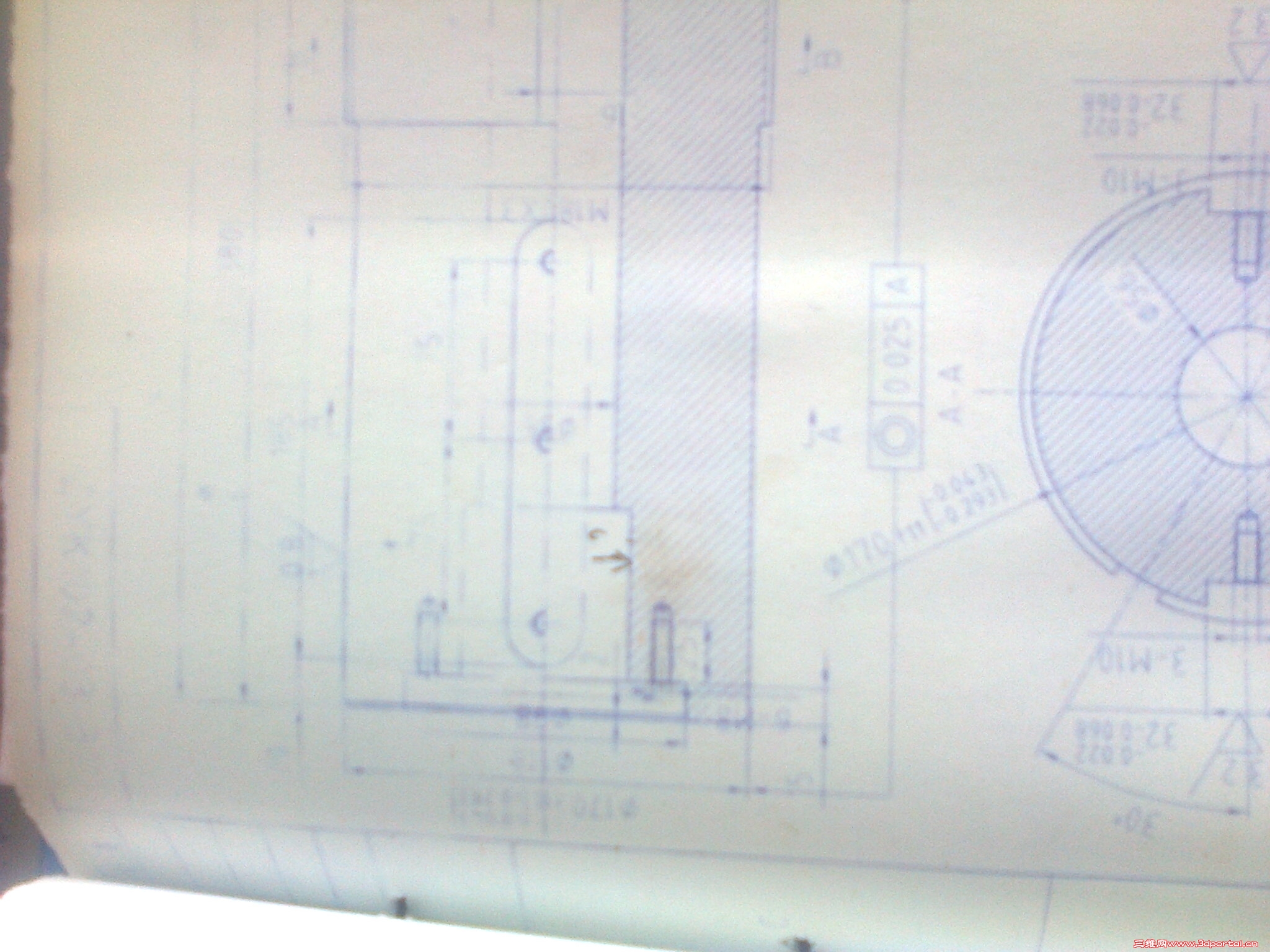

6 i7 l% K( W" m5 W各位前辈请帮忙看一下,这两个零件的公差是否合适?装配后,前面的零件靠在液压推动下,在轴上滑动。轴的公差为170(-0.04~-0.29),滑套的公差为170(0~+0.04).这两个零件的公差合适吗?应该为多少?

此为间隙配合,最大间隙0.08、最小间隙0.029,作为φ170大的轴和孔,滑动间隙应当是合适的。

! C5 R% _" {+ t: V0 |1. 感觉楼主的照片没有提供什么有用的信息:尺寸? 公差?; o7 @1 A8 l+ S' h0 z5 Y0 D6 f* o, h
2. 感觉最小间隙有点小。因为轴颈是170mm,轴、孔的圆度误差会影响到配合。3 i! r: e" K4 B% R% \
3. 2楼计算的间隙是怎样得来的?最小间隙应该为:0.0-(-0.04)=0.04 mm, 最大间隙应该为:0.04-(-0.29)=0.33 mm。- a& D! b; x8 E5 x/ a
4. 并且孔和轴的公差分配不合理:轴的公差是:-0.04-(-0.29)=0.25 mm; 孔的公差是:0-(-0.04)=0.04 mm。孔的公差只有轴的公差的1/8!而一般的设计原则是孔的精度要比轴的精度低一级。

采用间隙配合,但轴的公差给得松了些了吧Φ170-0.04~-0.29?不过不知道楼主的结构用到哪里的,这个也不好说,反正用是可以用

可以发个整体图纸吗
发表于 2012-8-8 22:56:38 | 显示全部楼层 来自: 中国江西九江
公差选用有些问题,太大了,建议选用优先选项

图中孔公差为φ170H7(+0.04/0),轴公差为φ170 f10(-0.043/-0.203)。楼主误写成170(-0.04/-0.29)了,成了非标公差了。
0 a3 B. u: `- ]) k+ h/ d8 ~设计的轴、孔公差不匹配,应设计为孔为H9(+0.100/0),轴为e9(-0.085/-0.185)较为合理、实用,符合公差配合标准(GB/T 1801-1999)。

# C( L. }3 y8 k7 I/ ?3 u8 o轴的公差为f11(-0.043~-0.293)。轴的尺寸为169.94左右,孔的尺寸为169.98左右。但是装配起来,有点费劲,所以想向各位请教,图纸所给的公差是否合适。非常感谢各位的解答。

图纸中设计的公差不匹配,也不合理,最小间隙太小,装配起来肯定困难。应设计为孔为H9(+0.100/0),轴为e9(-0.085/-0.185)较为合理,装配起来就容易了。

* b- R& {/ y/ P1 N9 v" l1 R  e轴的公差范围那么大,应该做到中差为宜,如果可以小到-0.29,不妨将公差带范围改小一些,例如(-0.16,-0.29)都不过分

毫无疑问,这个公差设计应该改良一下,至少按标准公差来做,阿帕奇版主的意见很明确,应该偏移公差带而不是扩大公差带。) L, U) |3 d2 Y  @" f( s" ~
装配的松紧不是你检验应该管的,这个应该是设计时就考虑好的,是过盈还是间隙还是过渡都应当很清楚地考虑好。
( D7 O/ H8 n1 C1 u按图纸应当是间隙配合,但装配过紧,必然是公差配合有问题,比如套子做小至0.01了,轴却做到-0.04,间隙仅为0.05, 170的轴,偏一点点就很难装,3 f& Y! \* C$ }8 _
在液压状态中25的轴与套想滑动配合的话,间隙一般在0.015左右,如果是您这个170的套、轴,按经验来说应该在0.08~0.12,图纸的中位间隙是可以用的,但会有偏紧的现象,因为你最小间隙仅为0.04.而且在液压油温升高时还会有变形的可能,在油液比较脏的情况下,也会有脏东西进去影响滑动效果。
: _, Z4 f+ M" A# Q: e) \. h考虑到油液粘度导致的密封效果,图纸公差应当在轴套+0.08,+0.03(接近F8~F9),轴在-0.06~-0.15(接近e9),最小间隙为0.09,最大间隙为0.23(油锲密封)# i" M3 p0 e- L  y2 J  o" J
