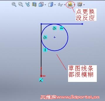

未命名.jpg 8 v$ I4 C7 h/ X
/ d$ y$ {" g( q' i( ~5 E4 _
大家帮忙看看,开始是连那些几何关系都是一团黑色,我更改了颜色后又可以看到了。
& h. B6 l' ]& m/ Z但是还有些其他的问题,如图。# [( @! _, W) x8 n- D1 ?
重新安装也不能解决,求解。% Q4 P. l0 U, ^8 s4 R

 楼主| 发表于 2012-8-9 14:07:39 | 显示全部楼层 来自: 中国广东云浮
不是显示器的问题,就是草图里面的线条变粗了有重影,比较模糊的,不知道是什么原因。还有更换应用布景的时候是没有任何反应的。
 楼主| 发表于 2012-8-9 14:12:36 | 显示全部楼层 来自: 中国广东云浮
; c1 X: i! B2 k
, W+ V9 r. F! ]- U) u看到不?第一个图是正常草图线条,第二个图是我现在的草图线条。该怎么改回来呢?

工具->选项->显示/选择->反走样边线/草图

" {* t! b/ G  R4 \0 `% t非常感谢!这个不打勾就好了。不过应用布景还是没办法解决,现在只好用单一的灰色背景了...郁闷
